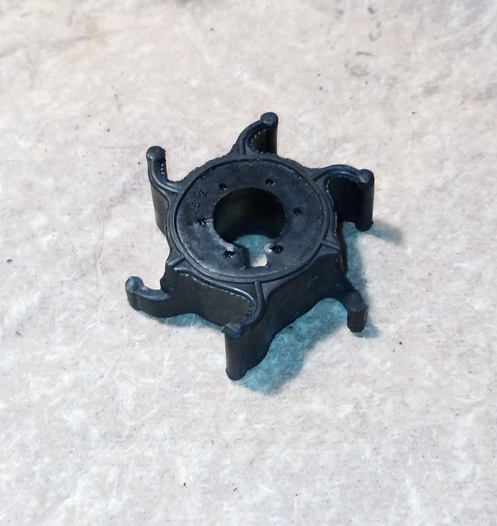

Ещё по этой весне было странное ощущение от работы охлаждения. Оно работало, но как-то так... Непонятно.
Куски оторвавшиеся прилично, но не полностью перекрыли щель выхода воды из помпы. Но не попали никуда больше, что радует.
В общем, куплю необходимые з/ч и будет у меня следующей весной нормальное охлаждение.
сообщение 3.10.2021, 20:11
Сообщение #670
Сообщений: 7787
Алюминиевую ставь, увеличенной производительности.
сообщение 3.10.2021, 20:13
Сообщение #671
Сообщений: 54096
Алюминиевая крыльчатка? В помпе? Впервые слышу.
Да и не вижу смысла (даже если есть на мой мотор, в чём сомневаюсь), мотору 16 лет, уже пора. Новая будет долго ходить с моей эксплуатацией.
сообщение 3.10.2021, 20:18
Сообщение #672
Сообщений: 7787
Да. Афтермаркет. Точится на чпу.
На авито ищи, их много.
сообщение 3.10.2021, 20:20
Сообщение #673
Сообщений: 54096
Не, поставлю штатное (или родное, или нормальный неоригинал, типа Omax) и мне хватит.
Я мало хожу на лодке, не вижу смысла.
max640
сообщение 3.10.2021, 20:45
Сообщение #674
Сообщений: 481
Регистрация: 10.3.2018
Мотоцикл: KTM 640LC4 E
Доктор, ты немного не понял, это крыльчатка с лодочного мотора...Там кроме резины ничего не катит smile.gif
Генка
сообщение 10.10.2021, 14:58
Сообщение #675
Сообщений: 49
Регистрация: 28.8.2018
Вставить ник Цитата Из: Осташков
Мотоцикл: Джебель 250
Если не ошибаюсь, то на современных моторах, индикация охлаждения ( контрольная струя), берётся из магистрали от помпы к блоку, вода на выходе всегда холодная. Помпа может быть изношена, а контрольная струя идёт исправно. На советских лодочных моторах, вода из контрольного отверстия шла горячая, уже прошедшая через блок. Сейчас легче пропустить неисправность помпы.
Водная эмульсия как на фото из отверстий на сапоге . Это несгоревшее масло с выхлопа? Мотор на обкатке, масла соответственно лью много.
