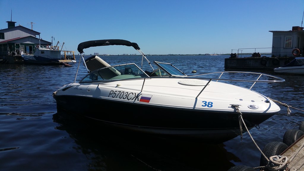

Nishinkov
сообщение 3.2.2022, 23:26
Сообщение #710
Сообщений: 107
Регистрация: 2.4.2016
Мотоцикл: Suzuki Djebel 250XC.1996г.
Цитата(serg @ 3.2.2022, 23:41) *
Monterey по длинне тоже немного схож,7.5 метров)Прикрепленное изображение

Цитата(serg @ 3.2.2022, 19:41) *
Где использовать. Если у вас, на Ладоге и Онеге, то может и "маловато будет"))
А мне такой больше нравится:
