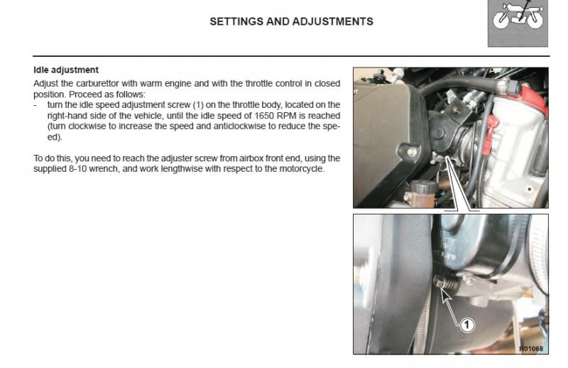

Скину вечером картинку с мануала на мой мот, скорее всего там тот же дроссель.
Регулировка холостого хода
Отрегулируйте карбюратор на теплом двигателе и с дроссельной заслонкой в закрытом положении. Действуйте следующим образом:
- поверните винт регулировки скорости холостого хода (1) на корпусе дроссельной заслонки, расположенный на
с правой стороны транспортного средства, пока не будет достигнута скорость холостого хода 1650 об / мин
(поверните по часовой стрелке, чтобы увеличить скорость и против часовой стрелки, чтобы уменьшить скорость).
Для этого вам необходимо дотянуть регулировочный винт от передней панели аэрозольной коробки, используя
накидной ключ 8-10.

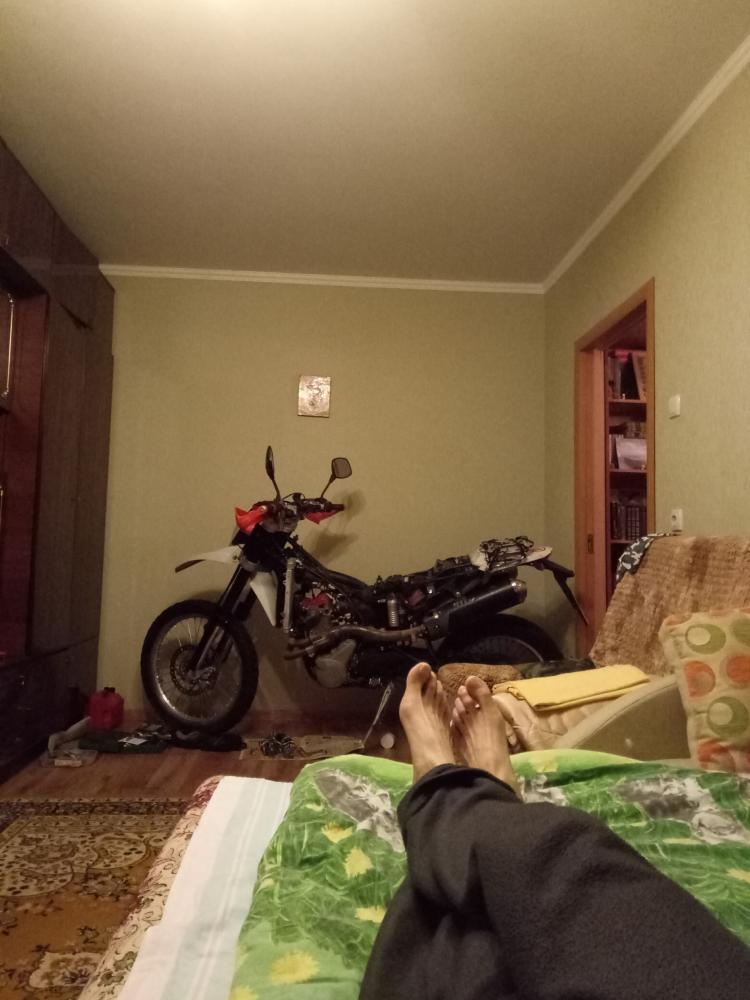

Съем мотора пришлось отложить, совсем забыл, крепление маятника идет через картер, придется подготовиться еще, нужна подставка под мот, провесить заднее колесо, и освободить от нагрузки маятник, хе, хе. Надо поработать. Если у кого из близко ко мне живущих есть тумбочка под мот, был бы благодарен, на пару дней, и сразу верну.smile.gif
Проблему решил, пивной ящик наше все....
сообщение 7.12.2017, 11:02
Сообщение #289

Цитата(kuzmich @ 7.12.2017, 8:02) *
Да еще не все потеряно.)))
сообщение 7.12.2017, 20:50
Сообщение #291
Вообще ничего не потеряно))) Просто надо завершить подготовку.smile.gif)))

Фото не смог вставить вчера)
сообщение 8.12.2017, 14:21
Сообщение #293

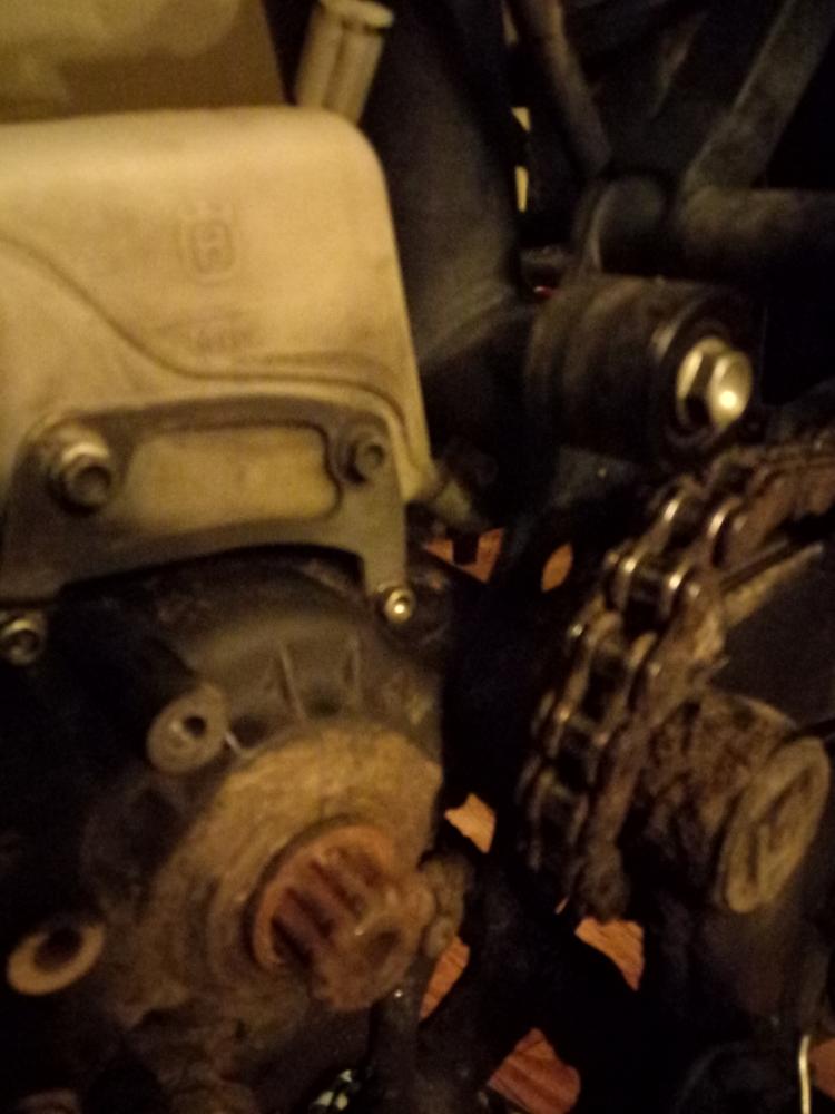

Никак сцуко разъем генератлра не открыть, прикипел за несколько лет, уже и вдэшкой облил, сутки мок, хрен, не идет, так не хочетмя ломвть, блин.....((((
сообщение 15.12.2017, 10:29
Сообщение #297
Разъем так и не поддался, провода на выходе высохшие, и явно видно что пригорели, прикипели сами штекеры соеденения, результат разметил проводку, и отрезал, буду разбираться потом, что с этим делать, скорее всего куплю новую колодку, есть впечатление, что эта уже нормально не расщелкнеца.

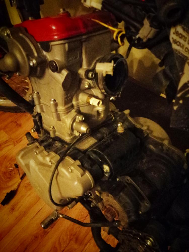

Полностью все готово к съему двигателя и к полной разборке и деффектовке.
1. Мотор в раме.
2. Пригоревшая колодка разъема.
