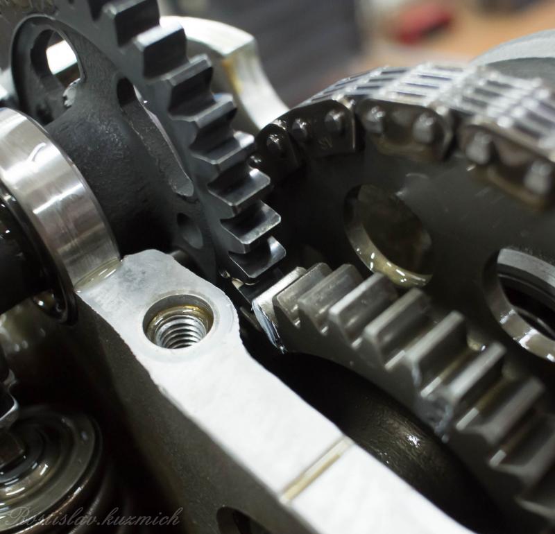

Сегодня все как задумывал, так и произошло, я собрал мотор собаки, осталось привезти в сервис сам мотоцикл, и внедрить сердце, доволен, жизнь кипит. biggrin.gif
1.
2.
3.
4.
https://vk.com/video305886932_456239376
Теперь о впечатлениях....
Конструкция мотора вызвала удивление, насколько просто и продуманно собраны узлы, и как реализована их работа, несколько сложновато выглядит система ГРМ, но в этом что то есть, хотя наличие шестерни на приводе делает мотор более шумным,.
Что не понравилось.

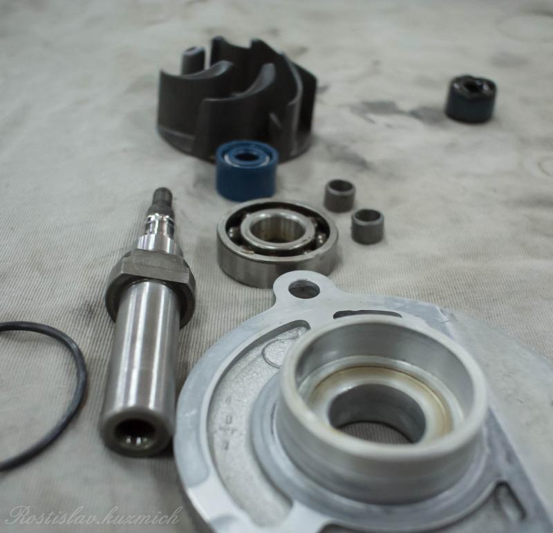

Отсутствие контроля на помпе, и когда распресовал сальник, то обратил внимание, что он уже подошел, и его нужно было менять даже если бы я не полез в двигатель ибо в случае прорыва, помпа начнет вкачивать антифриз прямо в двигатель, через опорный подшипник. Маленький нюанс на будущее.
В целом я получил колоссальный очередной опыт, и испытал удовольствие от работы шведского инженеринга, чувствуется породистые корни, и приятно работать с отличной наработкой фирмы. good.gif
О! Это у всех европейцев встречается похоже, хорошо вовремя заменил
На свежих КТМ уже система более продуманая. Например на KTM 350 EXCF там два сальника. Между ними полость сообщающаяся с атмосферой. И уже видно какой сальник потек. По воде или по маслу. Ну по маслу редко конечно ))).
Но да все равно конструктив не японский. На Японцах там со стороны крыльчатки стоит торцевое уплотнение, со стороны масла сальник. Фишка торцевого уплотнения, то что оно почти вечное........с условием что антифриз чистый конечно. Без мех примесей и всякой другой бяки.
Вот.
Ну просто у КТМ другой подход. Все компактно должно же быть.
Кстати не знаю как на WR. Это помпа XTZ. Пришлось заменить торцевое все таки, но там проблема была в антифризе. Грязный был очень. А почему грязный я не знаю. Возможно прокладка головки была уже не очень. Разбираться не стал. Просто поменял все что посчитал нужным.

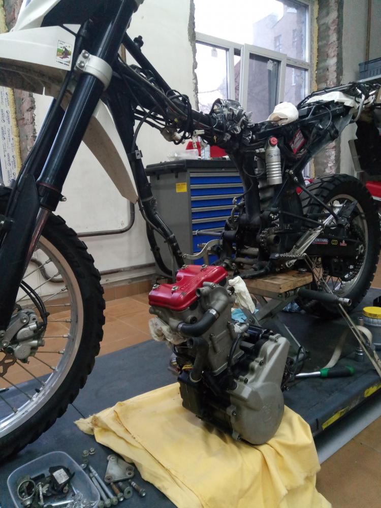

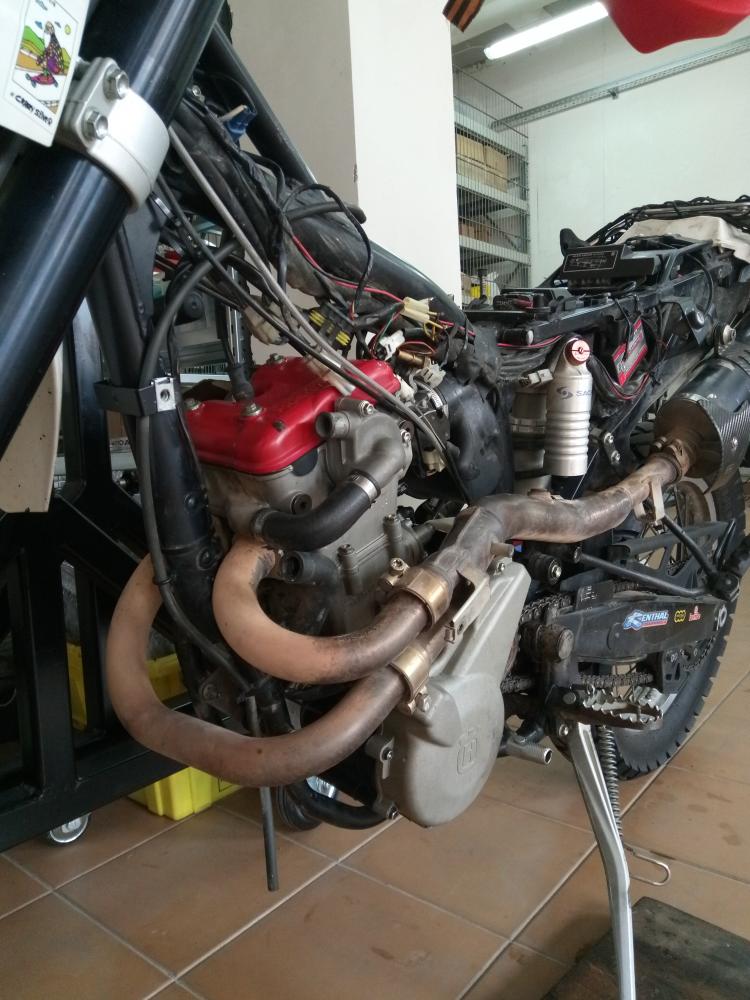

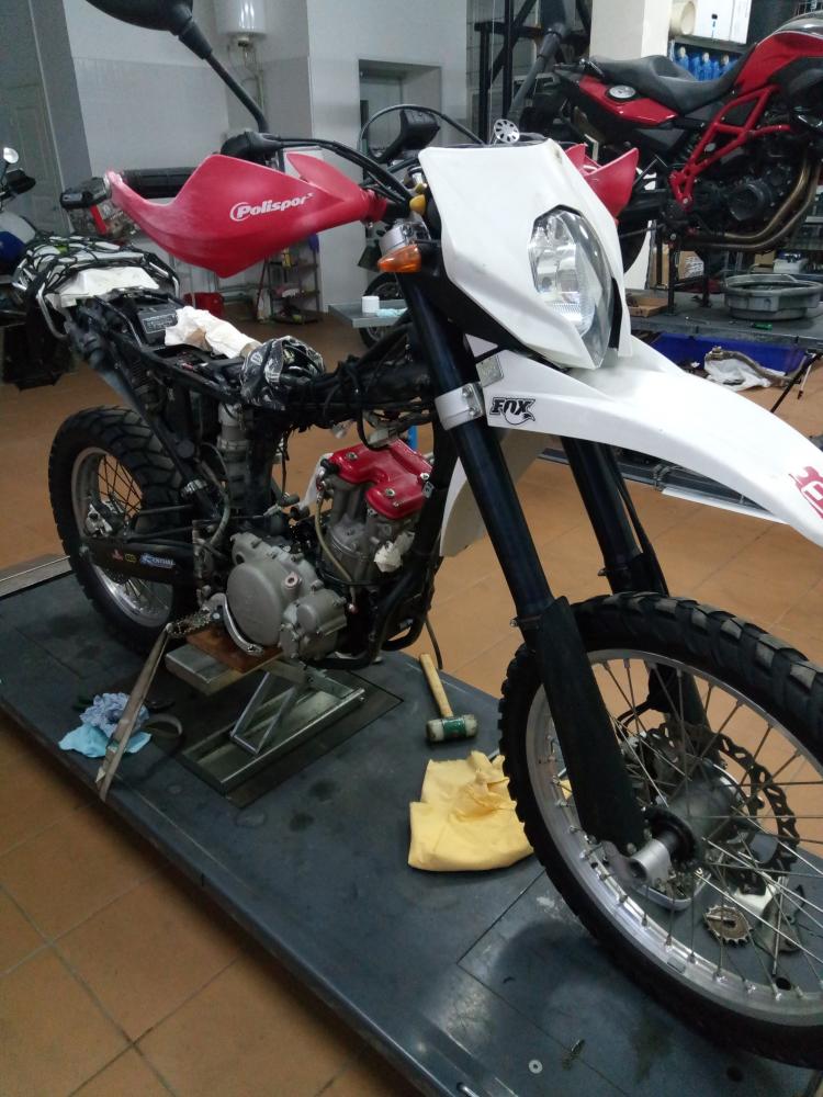

сообщение 12.4.2018, 17:47
Сообщение #398
Сезон работы начался, выделить время на конечную сборку не просто, сегодня остался после работы, и внедрил мотор в раму.
Завтра поставлю впуск, выпуск, подключу электрику, поставлю охлаждение, заполню рабочими жидкостями, и сделаю запуск.😆🎶🔧🔨🔩
1.
2.
Пора ставить охлаждение....
