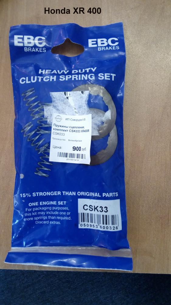

В место родных сузуковских пружин по всем параметрам подходят от Honda XR 400
сообщение 30.4.2019, 1:32
Сообщение #1016
Сообщений: 14357
На фото пружины не от Хонды, а от EBC brakes. На Джебел подходит комплект CSK46

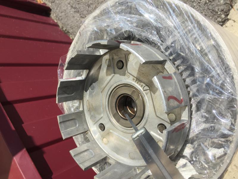

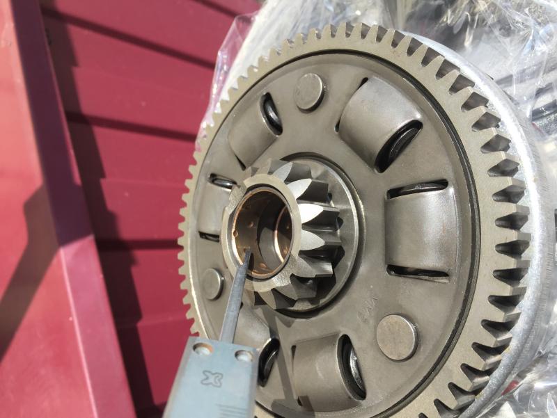

Форумчане,добрый день! Менял кто либо бронзовые втулки корзины сцепления на Djebel 250. В моем случае корзина имеет поперечный люфт между металлической втулкой и бронзовыми втулками. В корпусе корзины бронза посажена плотно, не шатается. В мегазипе отдельно эти втулочки не нашел. Как произвести ремонт? Покупка другой корзины крайний для меня вариант.

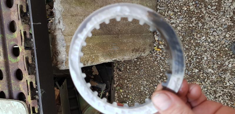

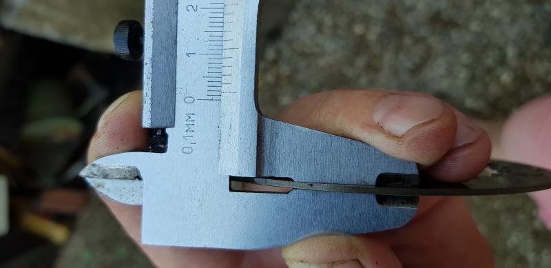

Всем привет. Вскрыл сцепление,и вот что у меня с промежуточными дисками. Какая должна быть толщина диска?
Rico
сообщение 8.9.2019, 17:07
Сообщение #1019
Сообщений: 3219
Регистрация: 26.11.2016
Мотоцикл: DR800S '92
XL650V '02
XRV650"88
Дак в мануале же есть вся необходимая информация.

Романыч
сообщение 8.9.2019, 23:49
Сообщение #1022
Сообщений: 9
Регистрация: 24.6.2019
Вставить ник Цитата Из: Уссурийск
Мотоцикл: DR250R
Так там, только про фрикционые, а про эти размеров нет, только проверить на плоскость.

Романыч
сообщение 9.9.2019, 0:13
Сообщение #1024
Сообщений: 9
Мотоцикл: DR250R
Цитата(Eromaz @ 8.9.2019, 20:54) *
Нужна помощь?У меня лежит оригинальный комплект.
Спасибо за предложение, если что обращусь. Со своими бы разобраться ,мои вроде ровные, но размеры немного скачут.
