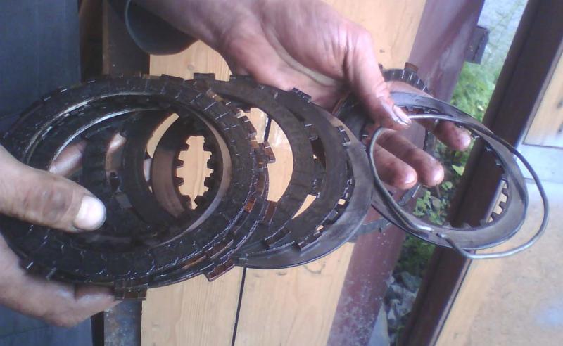

сообщение 4.8.2011, 22:13
Сообщение #350
Сообщений: 35050
Хвалиться нечем, но интересно. Вот на таком комплекте из "голых" дисков и проволоки я смог совершенно надежно пропилить четверо суток (сотню км) по горам в совершенно нещадном режиме. Кольцо из проволоки вложено между двумя металлическими дисками (для чего одна пара дисков переставлена металл-к-металлу, фрикция-к-фрикции). Это подняло пакет и вернуло прижатие оставшихся дисков, а то прижимная крышка уже упиралась вхолостую и пакет сточенных дисков не сжимала.
Проволока знаете откуда? Отодрали от вилки проушину троса спидометра. :-)
