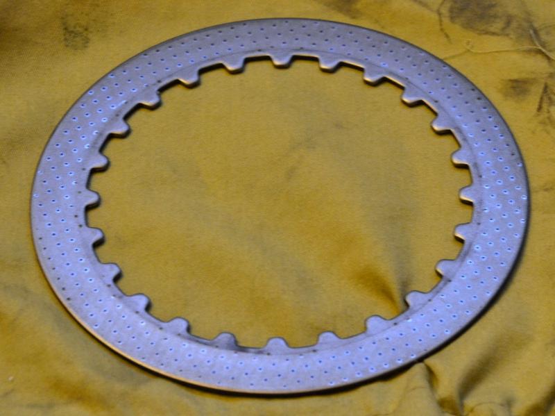

Вот так выглядит самый изношенный металлический диск:
Я так понимаю, состояние вполне нормальное?
BattleBorg
сообщение 9.8.2015, 18:30
Сообщение #694
Сообщений: 985
Регистрация: 8.1.2014
Отличное
