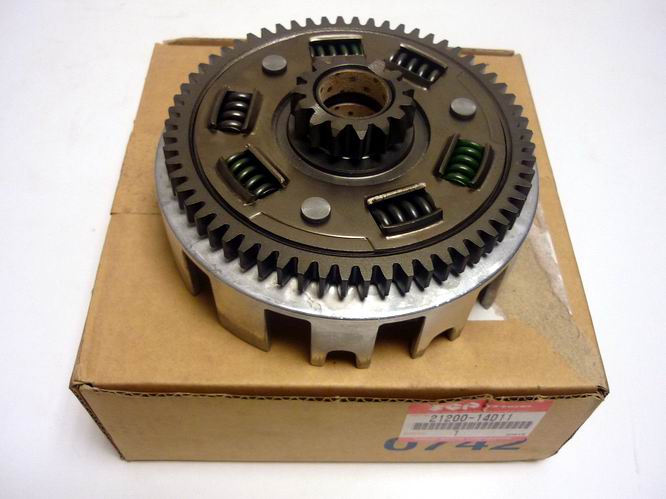

Сломал алюминиевую часть корпуса корзины-демфера, куда вставляются фрикционные диски.
Мот 2004 года, в связи с чем вопрос: подойдет ли корзина от ранних моделей ? Ибо артикулы у них разные, на мой год 21200-13E00, на предыдущие модели 21200-15D00.

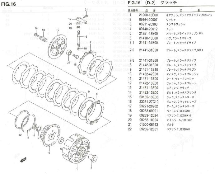

что такое предыдущие модели? в партнамбере 21200-15D00 имеется буква D, которая мне не встречалась в партномерах под джебел/дрз250.
по микрофишам джебела твоя корзинка с номером 21200-13E00:

Сорри, 21200-14D11 для модели SJ44A 90-х годов выпуска, перепутал номер. И никак не могу выяснить их взаимозаменяемость..

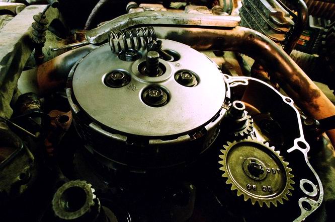

у др250 до 94-го года корзина имеет 12 прорезей под зацепы фрикционных дисков, крышка корзины имеет 6 болтов, у джебела/дрз250 - 10 и 5 соответственно, и ещё у др250 до 94-го года отсутствуют два пружинных диска на дне корзины, которые есть у джебела. следовательно, если и допустить, что корзина сможет подойти, то пришлось бы ставить её в сборе. визуальные отличия тоже есть и мне кажется шанс, что инженеры сделали идентичную часть узла, но изменили её вид и добавили изменения в другие детали этого узла - минимален:
на фото др350, но этот узел такой же, как у др250 до 94-го года.
джебел:
визуально кажется, что верхняя больше, чем у джебела.

19 и 20 это что такое ? один из них подшипник что ли ?
18 и 19 - игольчатые подшипники, 20 - сальник.
Если с сальника не потеет, ничего не трогай. По сборке есть тонкости, прочитай в статье по сцепе на сайте.
