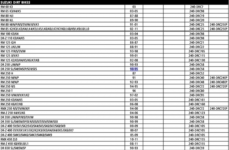

Присматриваюсь к наборам дисков сцепления от EBC. Не могу понять, какой набор подойдет на Джебел 2005 года. По годам подходит RM-Z 250 K4/K5/K6 и RM 250 K3/K4/K5, а по названию так вроде какой-то из DR 250. Что выбрать? Неужели у них сцепление по годам так отличается? Как-то не верится.
shupaltse
сообщение 31.5.2017, 1:21
Сообщение #803
эмси джебел
Сообщений: 6302
Регистрация: 26.2.2009
Мотоцикл: 250XC drz-mod
Репутация:   130
тоже как-то девку по годам себе выбирал... так себе вышло, шляпа.
а что, если ты узнаешь, что такой же комплект фрикционных дисков ещё и в gsf1200 1996-го года?) только их там больше.
диски от dr из списка не подходят, так как другой мотор.
CK1181. это даже не надо искать на форуме - лежит в тех.разделе.

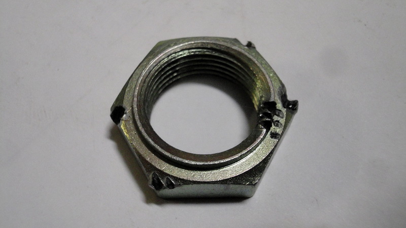

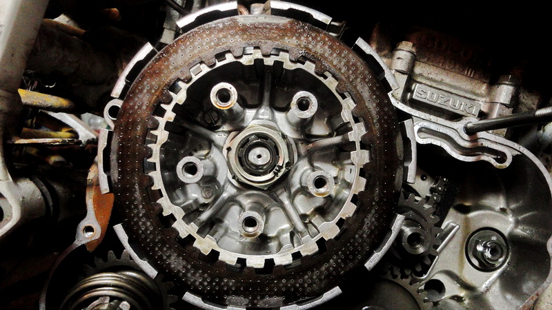

побывал тут в одном джебеле и обнаружил заводской брак при попытках законтрить гайку корзины:
8 ударов, из них 5 пьяный робот навалил совсем косо, а три могли быть успешными, но практически не согнули борт гайки.
кстати, с чем связаны четыре примерно похожие друг на друга натёртости на металлическом диске сверху, снизу, слева и справа?

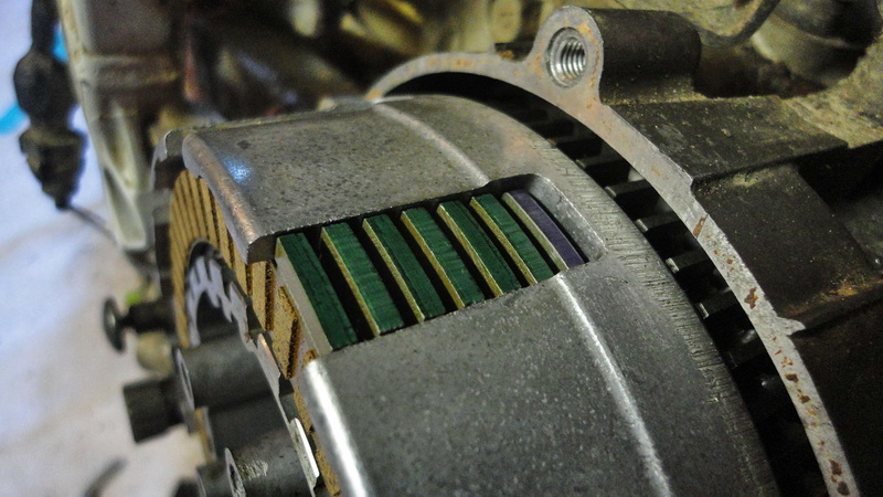

ах ты ж привереда, на:

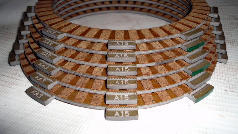

кто-нибудь тут шарит в красоте? расскажите за красоту оригинальных дисков, пожалуйста:
зачем торец одного из "зубов" дисков окрашен? на фото не заводское исполнение. в петербургской академии искусств подсмотрел.
shupaltse
сообщение 24.6.2017, 20:34
Сообщение #814
эмси джебел
Сообщений: 6302
Репутация:   130
блин ну дайте уже поспать, расскажите зачем они?
mr.Bern клонит к балансировке.
у ямахи спортовой ближний к дну корзины диск тоже с фиолетовой маркировкой на торце (точнее у R6 там таких два). про другие цвета не говорилось.
и на забугорном форуме есть такая инфа по ямахе:
Clutch plate 1 : t=2.3 mm (0.09 in)
Clutch plate 2 : t=2.0 mm (0.08 in)
Friction plate 3 : Color code/Purple
Friction plate 4 : Color code/Brown
скорее цвет влияет на последовательность, нежели чем балансировку, как считает mr.Bern, начитавшийся статей про уралы))
ещё интересно, почему в мануале на drz250 не указано вымачивать диски в масле? может внатуре секретарша американская его писала?
Это не заводской брак. Это следы зубила, которым кто-то лазивший туда отворачивал гайку ударами по граням. Затем кривой рукой стопорил этим же зубилом.
Такие гайки стопорят смятием плавным, как если бы зубило было притуплено с радиусом кончика 2-3 мм. Заводское стопорение также плавное. См . , например, в правом нижнем углу твоего вот этого фото маленькую гайку застопоренную.
Натертости могут быть связаны с наличием ребер жесткости у крышки этой кастрюли, на фото сцепа без верхней крышки.
Завтра посмотрю, есть крышка отдельно.

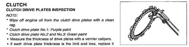

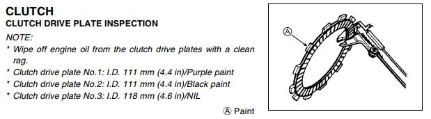

теперь попадалось:
gsx750r 2006-2007, например. у yamaha r6 тоже наблюдается дифференциация штанов.
Цитата(200 @ 25.6.2017, 21:43) *
Новый набор дисков ждет этого до завтра или послезавтра.
не знаю, даст ли это что-нибудь. во всяком случае в плане джебела, где диски идут одной толщины.
оригинальные 21441-31E60-000:
EBC ck1181:
но полистав мануал gsx750r для именно 2004-2005ых годов, у которых партнамбер фрикционов сходится с третьим типом фрикционов у ждебела (21441-31E60-000), выяснилось, что у джиксера шли и зелёные фрикционы и фиолетовый 21442-31E00-000:
простите, что всех побеспокоил. зелёный торец это не для нас) пойду посплю.
ооой нет, только не это... совсем забыл, что там три вида:
чем отличаются? ыыы
на самом деле первый тип (21441-31E00-000) на мегазипе не бьётся как dr. 21441-31E50-000 в два раза дороже, чем 21441-31E60-000...
по ударам видно, что ударами закручивали, по часовой, а не откручивали. как закернено в оригинале я видел, но больше хочется верить, что это был восставший робот. слишком красиво для человека с кривой рукой. или у меня слишком кривая рука...
тогда такая бы тема была у всех, верно? я впервые увидел. попадались такие натёртости ещё кому-нибудь?

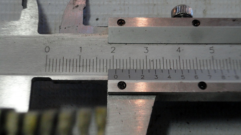

Буду пробовать так. У меня уже не первый комплект сцепления буксует, а измерение толщины диска показывает что ему ещё жить и жить! Как думаете, поможет решить проблему? Пружины ещё в допуске.
