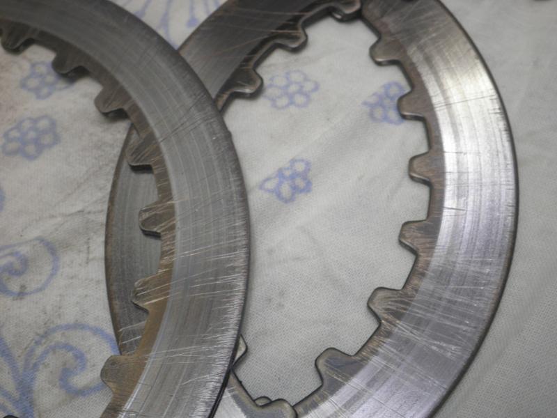

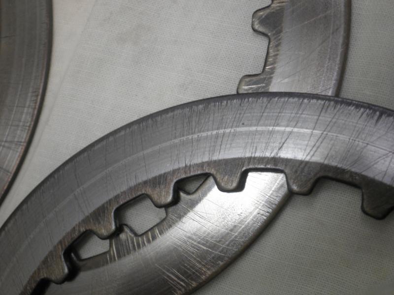

Лакированные диски, и железные, и феродо, можно шкуркой тонкой (не нулёвкой есссно) пройтись, помогает. Ну, если дело только в этом.

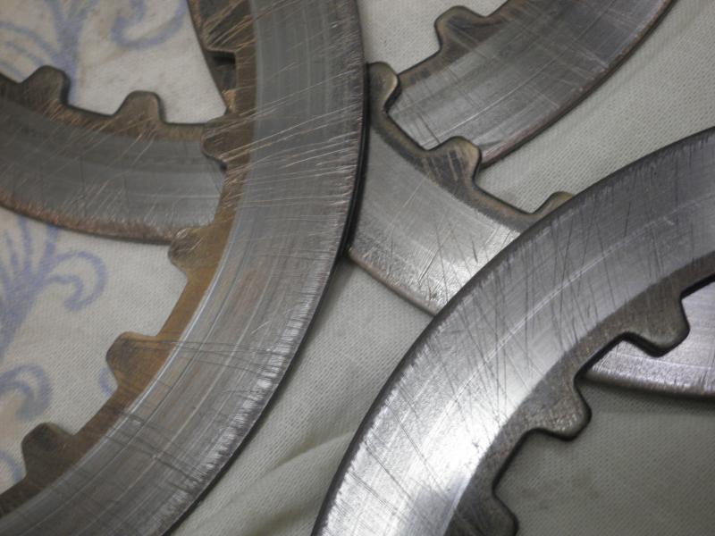

У меня были просевшие пружины (заменил на оригинал) и совершенно живые диски (толщина практически заводская). Снял следы побежалости с железных и всё заработало. Правда, потом зачем-то поменял на Весрах (говно) и далее на EBC (нормально, но ходят меньше оригинала). Родные отлично работали на другом моте.

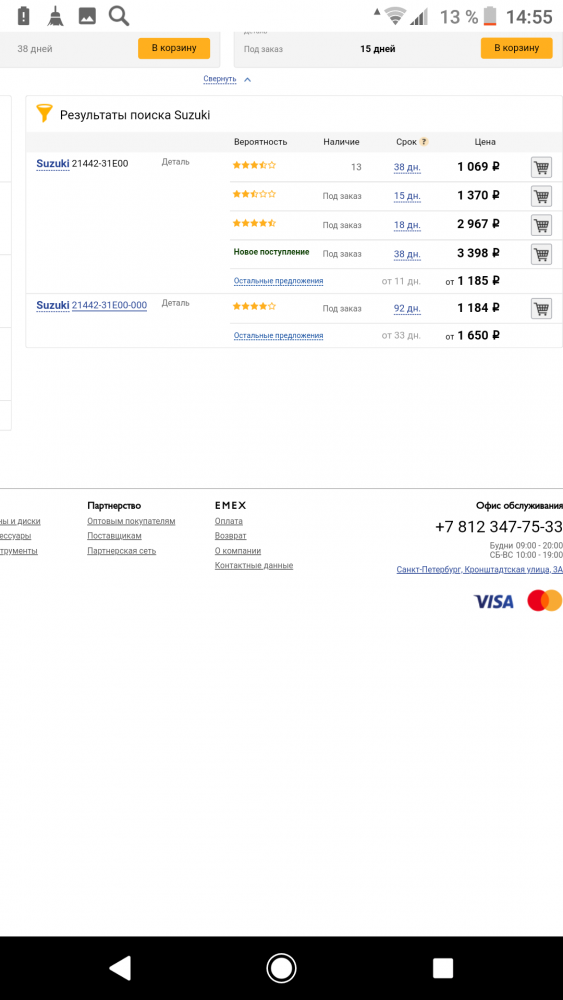

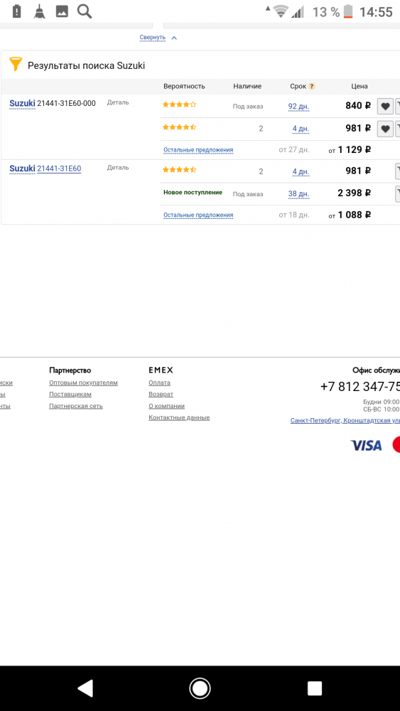

Один диск сцепления стоит дороже чем комплект, очень странно, тут нет никакой ошибки?

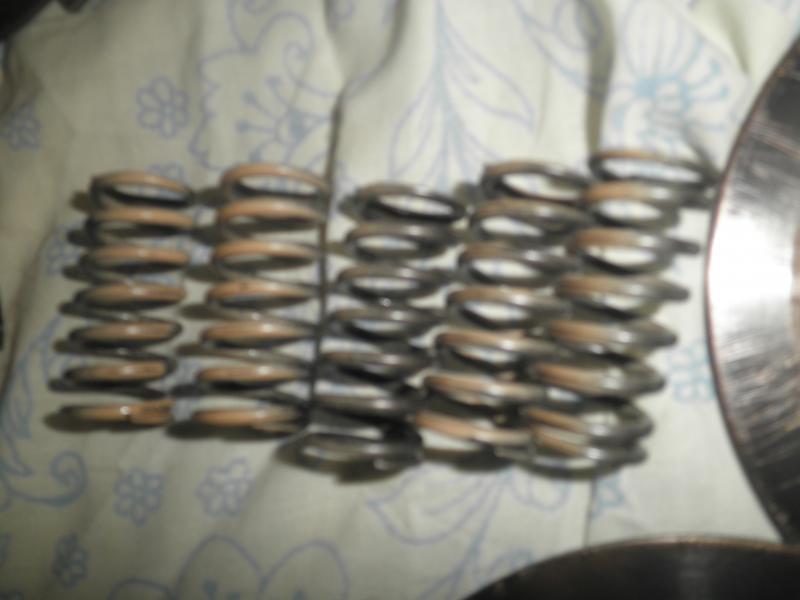

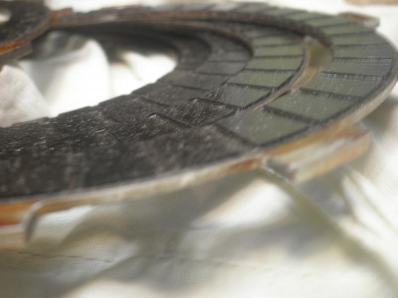

Вот что показало вскрытие, сначала испугался увидев тонкий диск и 2 большие шайбы, потом почитал что эти шайбы демпфер и по мануалу так и должно. Пружина 40 мм, диски все по 2.9 мм шириной, металлические не мерил, но их кто то точил уже. Кто что подскажет?
А чего говорить то? Все цифры есть в мануале.
От себя могу добавить что как по мне- фрикционы сильно жареные, да и толщина хромает. Собственно и не удивительно с вечно буксующим сцеплением)
Лучшим решением будет замена фрикционов, пружин и если стальные диски кривые то и их тоже.

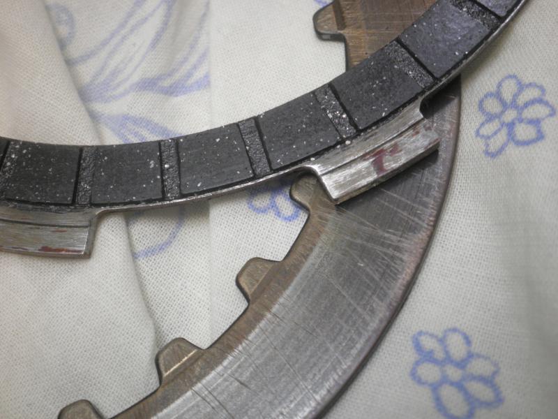

Дело не в толщине. Я мерил новые оригинальные фрикционные диски сцепления микрометром, толщина составила 2,9-3,0 мм. Ездил на поджаренных фрикционных дисках с толщиной 2,7-2,8 мм, сцепление не буксовало. Видимо дело в качестве твоих не оргигинальных фрикционных дисках и металлические у тебя не оригинал (оригинальные с точечными насечками на рабочей поверхности).

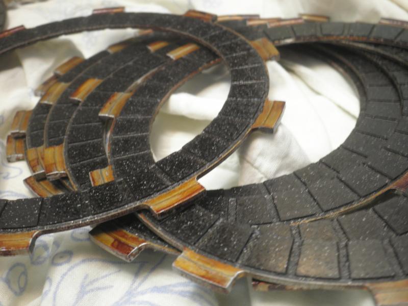

Купить может оригинал новые диски фрикцион? а если не поможет, денег они то стоят
Самый лучший вариант - купить все пружины, диски феродо и металлические диски оригинал.
Неоригинальные пружины могут не лезть на место или быть короче, чем надо.
Неоригинальные диски мало ходят.
Неоригинальные стальные диски вообще не знаю, какого качества.
Твои железные диски кто-то убил насмерть, только на выброс. Остальное тоже вряд ли живое.

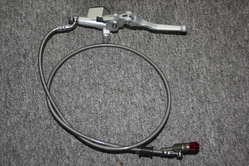

Кто-нибудь тут ставил похожий девайс?
https://ru.aliexpress.com/item/Colorful-Mot....13338.115306.0
Подумываю купить штоли.
Rico
сообщение 29.1.2019, 14:42
Сообщение #993
Сообщений: 3219
Регистрация: 26.11.2016
Мотоцикл: DR800S '92
XL650V '02
XRV650"88
Если в пути лопнет трос то его можно починить ремкомплектом. А если эта штука сломается?
сообщение 29.1.2019, 19:58
Сообщение #994
Сообщений: 54046
...то достаётся весь к-т тросового сцепления и ставится обратно.
сообщение 29.1.2019, 20:35
Сообщение #995
Сообщений: 7779
ставили. работает. мягче троса, но не в 2 раза.
надежность под большим вопросом, ибо там оч слабый сальник. считай просто о-ринг.
если хочешь гидру - бери магуру. да, дорого. но точно работает и надежно.
но лучше просто поставить машинку легкого выжима. эффект будет тем же, а надежность и ремонтопригодность сохранятся.
