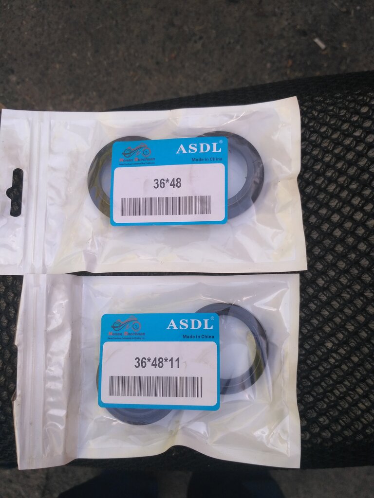

Поставил сальники с алишки, прошлые отходили 4 года.
Посмотрим сколько эти проходят. С виду качественные и резина мягкая.

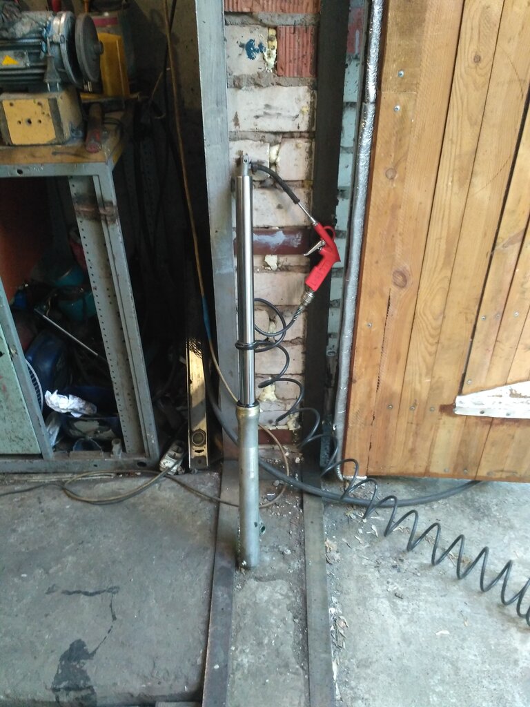

Нашёл ещё один способ выпрессовки сальника, без порчи букс/бушингов. Снимаем пыльник и стопорное кольцо, брызгаем вдэшкой сальник, качаем в перо 8 атм. Затем горелкой или промышленным феном греем посадочное сальника и буххх, сальник выстреливает. Бережем глазочки и ушки.

Китае сальники и пыльники прошли 12 тыщ.км. Полет нормальный, снял пыльник, под пыльником чистота.
