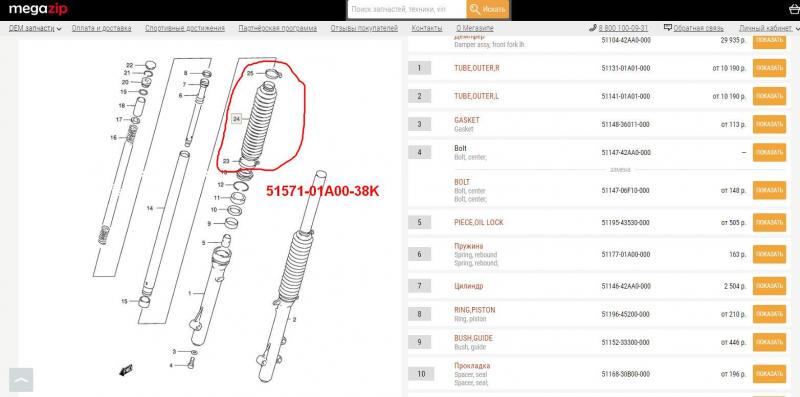

коллеги, помогите найти:
По мегазипу номер Пыльник передней вилки 51571-01A00-38K
Там нету. В инете находил за немыслимые 2500р.
Может кто на Алиэкспресс заказывал? Может от другой техники.
Аналогичный вопрос по задним колодкам:
54400-07870-000

сообщение 10.12.2019, 10:36
Сообщение #34
Сообщений: 3219
Регистрация: 26.11.2016
Мотоцикл: DR800S '92
XL650V '02
XRV650"88
54400-07870-000
http://www.dirtmotoshop.ru/?m=30&s=107&details=1516 а с колодками нет проблем. Поищи в интернет магазинах типа экзиста, емекса и прочего.
сообщение 10.12.2019, 21:29
Сообщение #35
Сообщений: 54090
Цитата(RinatZlt @ 10.12.2019, 10:30) *
немыслимые 2500р.
Оригинал так и стоит. Это нормальная цена.
Колодки смотри здесь: https://djebel-club.ru/tex9.html
