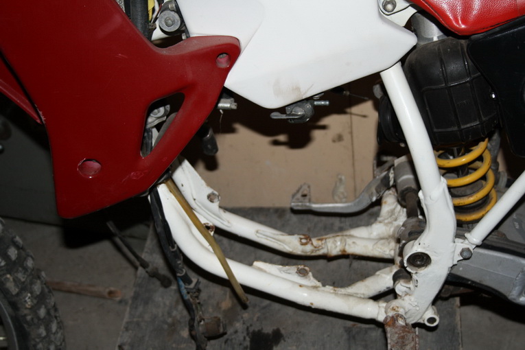

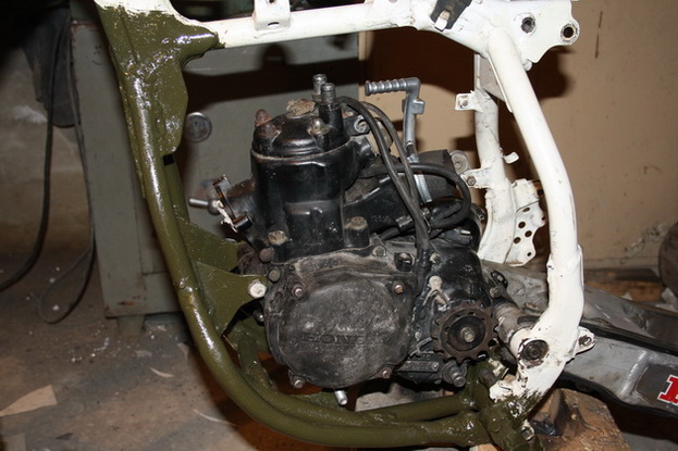

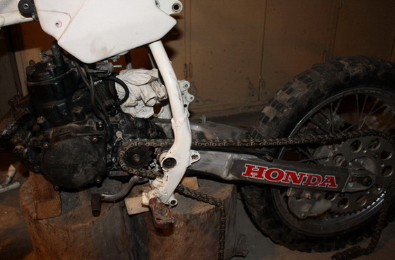

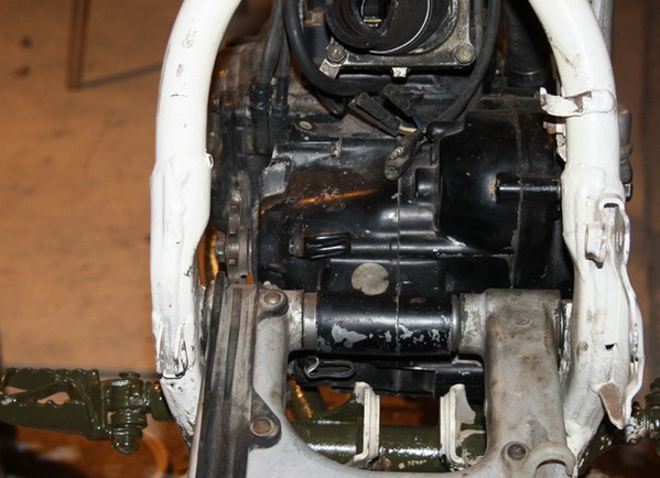

				Привет Камераден! Чот как стал въезжать потихоньку в мацациклетный мир. попёрло на всякие поломанные мопеды... Упал тут за 15 рублей 80ка Хонда... Мотор конечно в хлам, хотя посмотрю мож и соберу от нечего делать потом... Но я как раз хотел такой небольшой мопед. Поэтому отказываться не стал. Отложил на недельку строительство основного транспорта, и взялся за него. Как обычно по моей мнительности подумал что 80ка маловата будет для меня красивого 95кило... И решил я вкорячить в него 125ку. Отрезал раму как обычно снизу приложил, подумал, почесал репу и взялся за сварку. Места конечно было не оч. много на раме...

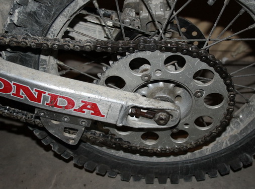

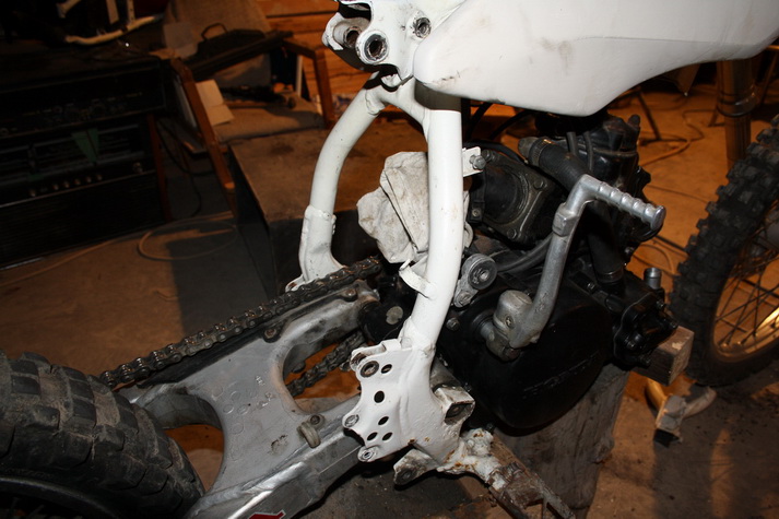

			Приложил к раме 125ку... Прикинул цепь... Ставить пришлось 520ю... Звезда то на моторе взрослая... Ну и не буду утомлять подробностями... В результате вышло примерно вот чо... За что дэнга платим тырнету... ничо не хочет работать... Задний рычаг пришлось чуть подрезать... А на моторе выточить другие шайбы на ось. Дабы соблюсти нужную центровку цепи... В общем то компоновка получилась вроде ничо...До всего легко долезть и снять. В общем то уже пару дней на нём юзаю потихоньку.... Карбёр всандолил со своего триального мотора...250 кубовый... 125 не нашёл... Ну ничо, едет нормально. Мне нравится. Хотя моё мнение не может учитываться как компетентное... Звезда лучше всего подошла КТМовская...

				Прикольно.Колеса 17" 14"?Или такие на старых 80-ках стояли?
                                    10.4.2012, 23:13
					#4
                ![]() Весьма заинтересован ![]() ![]() ![]() Группа: Эндуристы Сообщений: 89 Регистрация: 13.1.2012 Вставить ник Цитата Из: Геленджик. Мотоцикл: Мапедд Хонда 80ка. Репутация:    0
			 sigismund, а фото так правильно вставлять и не научился... Может, прочтение http://djebel-club.ru/forum/index.php?showtopic=1687 всё же поможет? Интересная штука получилась! Водяночка Не научился.... Попробую прочитать. Хотя с компом я не очень лажу... Наверное уже мозги неработают... Прикольно.Колеса 17" 14"?Или такие на старых 80-ках стояли? Колёса стоят 16е и 19е... Я не знаю какие должны... Вчера был в гостях друган из Новоросса... Мациклист со стажем, у которого я моторы беру.Хороший парень... Он прокатился. сказал что странно что нормально едет на малых оборотах... Хотя он на больших просто торпеда. Но мне это нравится, можно ездить на малых... И всегда если нужно можно и кинуть оборотов. Мне показалось что ему не очень верилось что встанет 125ка на раму 80ки... Но после проезда похоже его мнение о моём мопеде поменялось. Так что поздравьте Камераден с первым в жизни мопедом и началом обучения вождению... -------------------- Успевает  тот кто не торопится.

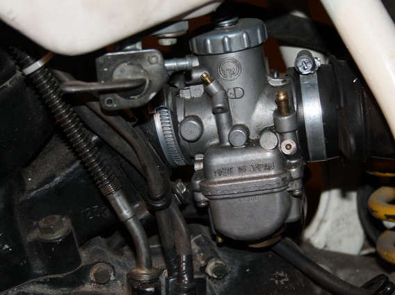

				Привет Камераден!  Не поймёшь эти мацациклы....  Сень снял карбёр 250ку, поставил отмытую 80ку... Нормально едет... Не пойму прикола. Одинаковые они чтоль?

			 Привет Камераден!  Не поймёшь эти мацациклы....  Сень снял карбёр 250ку, поставил отмытую 80ку... Нормально едет... Не пойму прикола. Одинаковые они чтоль?  Ну м,б. если 80-ка кросач, а 250-ка обычный эндурик. У моей, когда-то, CRM80 и диффузор и главный топливный жиклер явно меньше, чем на нынешней 250-ке. Полезно: 0

				Привет! 80ка кроссач... А 250ка триал...  И бенза как выяснилось за неделю 80ка  лупит поболе 250ки... Конечно эт неприятно, хотелось бы  на мопеде поэкономней ездить. Ну будем искать вариант, пробовать разное... А Вам агромаднейшее спасибо за тему на Дырчике по хонде, Оч полезная получилась тема. Стате если у Вас чо завалялось от Вашей бывшей Хонды, писаните в личку плиз, нуна запасаться започастями и расходниками....С Ув. Виктор. И ваще по фотке мож кто скажет чо у меня за модель??? А то даж заказать ничо не могу ниде... Не знаю к чему...

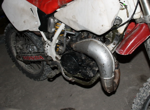

				Привет Камераден! Ну чо сваял глушитель... Работает тихо, как я и хотел. Но оборотов тех что ране были нет... В принципе 80, на глаз, едет. И расход заметно бенза уменьшилсы. Постараюсь на днях видео звука выложить. Толь думаю как... Наерна через ютуб...
