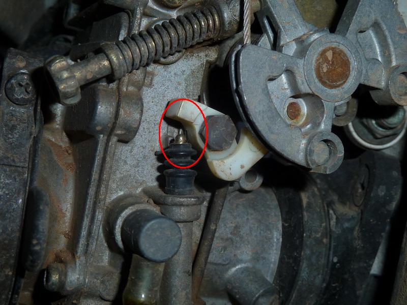

Итак, наконец то я стал владельцем сего аппарата. Первые впечатления: мотоцикл просто супер, рулится, закладывается, грязь месит.
Покатался по простарам нашего загорода. Возникло несколько вопросов.
1.
Это так и должно быть? Товарищ говорит, что "пипка" ускорительного должна быть под пластик. При резком открытии газа двигло какбы глохнет, видимо бедная смесь....
2. После лоусайда, не сразу заглушил движёк, после чего начала "потеть" левая крышка. Не страшно вроде?
3. Как то можно скрутить трос спидометра от панели, не разбирая ничего(у мня пальцы не пролазят нив какую)?

- - Серый-VL   болезнь этих карбов. поршень ускорителя застрял в ...   23.4.2012, 8:11
- - serg   Поршенёк в нижней крышке карба. Цитата(LongerSnake...   23.4.2012, 8:16
- - Ulfr   Поршень По ссылке на фото поршень насоса можно уз...   23.4.2012, 17:49
- - Варион   Цитата3. Как то можно скрутить трос спидометра от ...   23.4.2012, 18:21
- - V.D.   LongerSnake А чем сибиха не устраивала?   23.4.2012, 20:25
- - LongerSnake   Всем спасибо. Итак, что касается карбюратора, поц...   24.4.2012, 6:18

- - LongerSnake   Ага, при резком открытии газа теперь хочет "к...   25.4.2012, 11:01
- - Huandi   Цитата(LongerSnake @ 25.4.2012, 14:01) 1....   25.4.2012, 11:12

- - LongerSnake   Ну когда стоит долго, то под мотоциклом ни капл...   25.4.2012, 11:27
|- - cafe97   Цитата(LongerSnake @ 25.4.2012, 12:27) Ну...   25.4.2012, 11:46
|- - LongerSnake   Цитата(cafe97 @ 25.4.2012, 9:46) А это пя...   25.4.2012, 12:29
- - car-bon   У car-bona таких нет! Все спрашивают, почему. ...   25.4.2012, 11:57
- - Бэм   Цилиндр на герметик нельзя???   25.4.2012, 11:59
- - Huandi   Там еще понадобится при сборке новая прокладка меж...   25.4.2012, 12:04
- - cafe97   Цитата(LongerSnake @ 25.4.2012, 13:29) ...   25.4.2012, 12:52
- - car-bon   cafe97 Миша, не помню с каких, но сейчас прокладк...   25.4.2012, 13:07
|- - cafe97   Цитата(car-bon @ 25.4.2012, 14:07) c...   25.4.2012, 13:14
- - serg   Цитата(Huandi @ 25.4.2012, 12:12) Это не ...   25.4.2012, 20:17
- - Huandi   Цитата(serg @ 25.4.2012, 23:17) У меня та...   25.4.2012, 20:57
- - serg   Цитата(Huandi @ 25.4.2012, 21:57) А по фо...   25.4.2012, 21:10
- - Huandi   И стоит проверить исправность вентиляции картера -...   25.4.2012, 21:27
- - LongerSnake   это точно не из под цилиндра, потение расспростро...   26.4.2012, 5:59
- - serg   Тогда прокладка левой крышки. Она у Карбона точно ...   26.4.2012, 7:53
