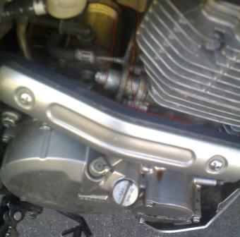

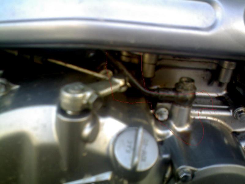

Собственно течёт только после поездки, но холостом никаких следов, замаслено возле стартера и понизу цилиндра долее растекается по двс, за поездку 5-10 мл, что может быть почему?

Определи точно место подтека - вымой (вытри) все тщательно, затем дай поработать и смотри. По результатам - меняй в том месте прокладку (или протягивай,или меняй деталь, если не прокладка).
Может просто фитинговый болт плохо закручен даже (надо выкрутить, тщательно очистить и закрутить заново).

Все доступные болты подтянул, всё протирал тряпкой, но после поездки в масле уже всё и установить (.) не удаётся.
А может течь из под натяжителя цепи?

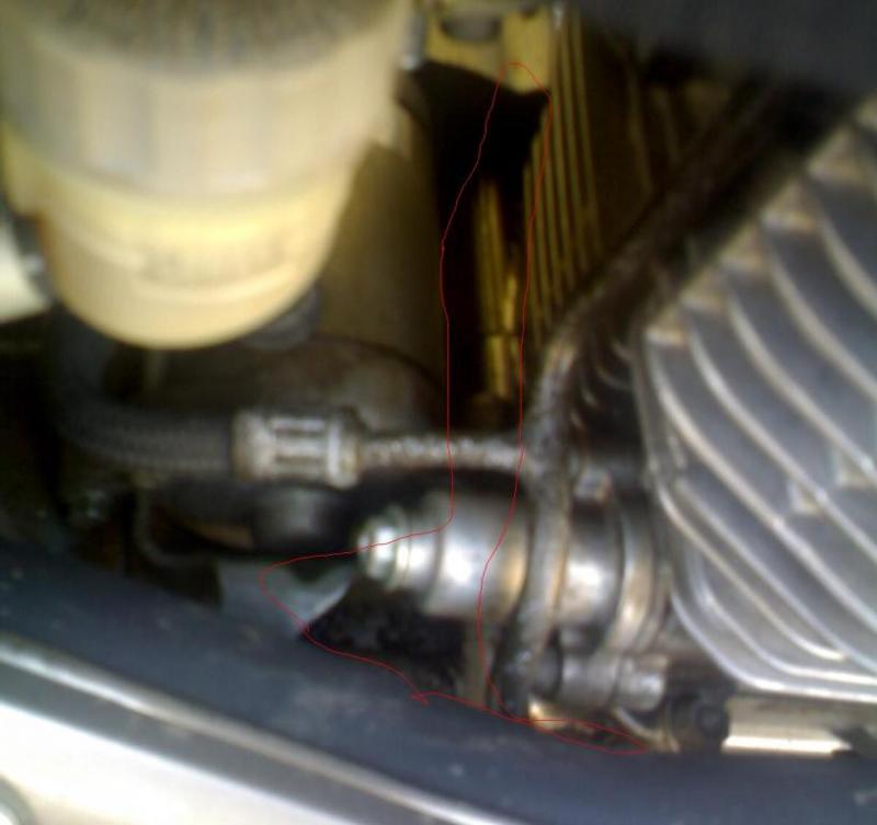

Съездил к товарищу - место подтёка обнаружено прокладка цилиндра, прямо под натяжителем цепи, заказал комплект но будет он через месяц.

Вскрытие показало что масло текло из под прокладки натяжителя цепи ГРМ lol.gif
