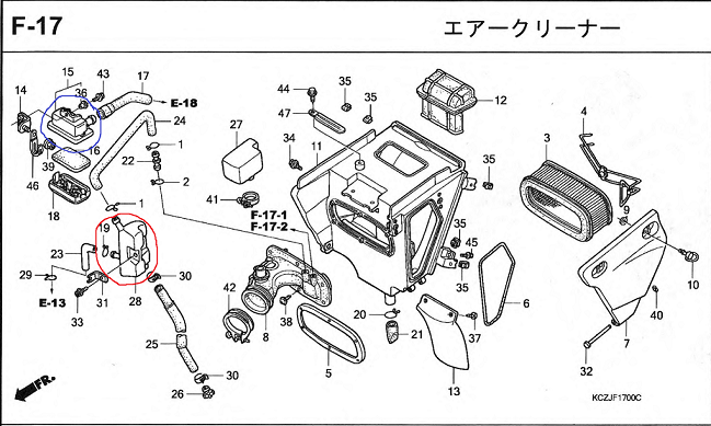

Только вчера обратил внимание на одно несоответствие в конструкции своего железного друга. На моём мотоцикле отсутствует расширительная емкость(на рис. обведено красным) в которую поступают картерные газы, а вместо этого картерные газы идут через дополнительный воздушный фильтр карбюратора(на рис. обведено синим) напрямую. А вот патрубок карбюратора, на который должен одеваться дополнительный фильтр, подсоединен к воздушному фильтру в отверстие для входа картерных газов. То есть проще говоря дополнительный фильтр и выход картерных газов кто то поменял местами, но видимо сделал это сознательно поскольку диаметры трубок не совпадают и сделать это случайно не получится. Кто что думает по поводу данных изменений конструкции?
Это что получается? То, что в шланге на вход в карб имеется разрежение?
А красным выделен у тебя конденсатосборник. Шланг под номером 23 идёт к сапуну?
Получается что разряжение есть. Да, 23 идёт к сапуну.

Насколько я помню, шланг от коробки, выделенной синим, идёт под мембрану какого-то клапана на карбе. У тебя получается, что под мембраной разрежение. Значит клапан, вероятно, открыт. Не так это было задумано производителем карба.
Я тоже так думаю. Вероятно, именно это и является причиной того что время от времени мотоцикл начинает глохнуть и беспощадно стрелять в трубу. А то мне уже причины искать надоело, мотоцикл то отлично бегает то начинает тупить, глохнуть и терять тягу.

Все шланги поставил как положенно, на сапун поставил автомобильный фильтр нулевого сопротивления. Холостой ход стал ровнее, настройки карбюратора изменились, стрелять в трубу прекратил, но вот главная прблема осталась!!! Мотоцикл глохнет время от времени, причем только на горячем двигателе!!! Фильтра чисты и пропитанны. Карб тоже чист. ПОЖАЛУЙСТА, подскажите ГДЕ ИСКАТЬ проблему!!!
Мотоцикл начинает шалить иногда через десять минут после выезда, а инода тольо через час - два. Единственное что заметил - прежде чем начать глохнуть - падает тяга, появляются рывки а потом двигатель словно засыпает( по ощущениям также двигатель себя ведет когда бензин заканчивается).

Выход газов можно организовать прямо в атмосферу но так чтоб вода до этого отверстия не добралась это сделано для экоогических целей, трубка к карбюратору это чтоб мембрана с нижней стороны сообщалась с атмосферой, а фильтр ставится чтоб не хватанула пыли воды. В это место можно даже подходящий по размеру топливный фильтр поставить если родной утрачен.
