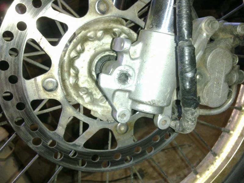

погнуло ось колеса! открутил правый болт (право если сидеть на мото) левый болт под долбанный шестигранник!!!! естественно, уже слизан, начал высверливать, а его конца не видно, помогите советом, дальше сверлить побоиваюсь, потому что уже отверстие глубже чем болт с правой стороны!!! уже отчаиваюсь, не знаю как быть!
вот фото

- - SanSanych   Извини за тупой вопрос: а ты когда-нибудь снимал п...   30.4.2012, 15:40
- - Suzuka monstr   соовсем не крутится((((((((((((((((погнуло вроде н...   30.4.2012, 15:47
|- - SanSanych   Цитата(Suzuka monstr @ 30.4.2012, 12:47) ...   30.4.2012, 16:02
- - serg   Слева ось сверлишь... Или я что-то не так понял?   30.4.2012, 16:14
- - Танкист   Цитата(Suzuka monstr @ 30.4.2012, 12:22) ...   30.4.2012, 18:14
|- - super.kasatka2012   Цитата(Танкист @ 30.4.2012, 15:14) неФиГа...   30.4.2012, 22:59
- - Suzuka monstr   понял))буду крутить, огромное спасибо   30.4.2012, 20:04
|- - Танкист   Цитата(Suzuka monstr @ 30.4.2012, 17:04) ...   30.4.2012, 20:12
- - XAPOH   Как я понял ось как на дюбеле: длинный болт. И у н...   30.4.2012, 22:36

- - Suzuka monstr   Всем спасибо большое за советы! все выкрутил) ...   2.5.2012, 11:09
|- - super.kasatka2012   Цитата(Suzuka monstr @ 2.5.2012, 8:09) Вс...   2.5.2012, 21:12
- - Танкист   возьми ось, у Хорона выше он писал. ось от урала ф...   2.5.2012, 11:37
- - Suzuka monstr   так она полая внутри!   2.5.2012, 11:56
|- - Танкист   Цитата(Suzuka monstr @ 2.5.2012, 8:56) та...   2.5.2012, 12:44
- - Ruslan959   Тут ее даже продавали в разделе запчастей!...   2.5.2012, 20:15
- - Тимон   Так как всё-таки на Сузуках передняя ось снимается...   10.8.2015, 11:04
|- - Preds   Цитата(Тимон @ 10.8.2015, 8:04) Так как в...   10.8.2015, 11:18
|- - Тимон   Цитата(Serus @ 10.8.2015, 8:18) Конечно н...   10.8.2015, 11:40
- - Изыскатель   Ослабить болт под шестигранник спереди правого пер...   10.8.2015, 11:11
- - Изыскатель   На твоей вилке, видимо не перевернутой ослабляется...   10.8.2015, 11:19
