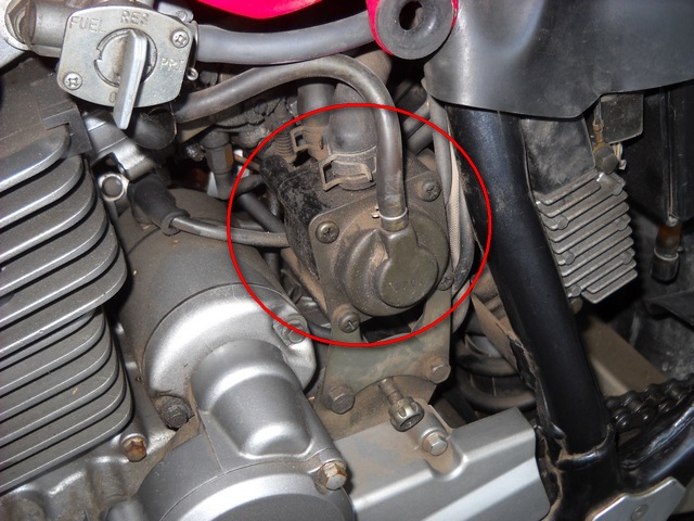

Здравствуйте всем.
У меня на Шерпе такая вот загадочная (для меня) штука есть:
Три трубки:
Ближняя (тонкая) идет на впускной коллектор между карбюратором и цилиндром
Вторая - на резиновый патрубок между возд. фильтром и карбюратором
Третья - куда то под бак вверх. Проводов никаких нет.
На мегазипе называется просто "Клапан" и устанавливается на моделях после 2001 года.
Теперь собственно вопрос: А для чего эта штуковина?

Для экологии . Подача дополнительного чистого воздуха , если не ошибаюсь , к выхлопным газам для догорания гадости , которую не переработал мотор , управляемая разряжением впуска . Можно ликвидировать систему , скорее всего , с перенастройкой карба .

Аналогичная была на моем XR250 01г, убрал нафиг
Была и у друга на WR450, также ликвидировали.
Карб не перенастраивали.

Экология

За ссылку спасибо, интересно.
Убирать наверно не буду - "... не трогай летчик самолет и он тебя не подведет ..."
