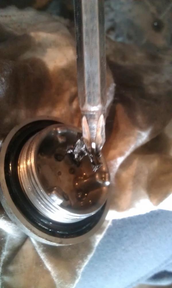

> киндер-сюрприз при смене масла, крупная стружка

В этом сезоне набегал 900 км, решил сменить масло так как двигатель стал работать грубо, коробка переключаться начала хуже. Эксплуатировал жестковато, очень часто крутил до отсечки. В маслянном фильтре кучка мелкой стружки, в фильтре грубой очистки вот такая вот крупная стужка(фото). Мелкая стружка из масл.фильтра не магнитится. Крупная из сливного фильтра магнитится crazy.gif У мопеда походу дополнительная функция есть - токарный станок.
Господа специалисты , подскажите пожалуйста, как вести себя при данной проблеме?
Забить ? Ждать сталинград ? Немедленно проводить вскрытие и реанимацию ? а можт просто крутить моторчик потише ?
Ярек68
сообщение 7.5.2012, 19:35
Сообщений: 77
Регистрация: 16.1.2012
Вставить ник Цитата Из: г.Тамбов
Мотоцикл: CB400SS , джебель 250ХС 02г.
Только вскрытие,потом может быть дороже и в самый неподходящий момент.Хотя при обкатке китайского мотика это в порядке вещей.Ну а если движок твой работает без посторонних шумов и хрустов ,то присмотрись ,ток сильно далеко от дома не езди.

Забей wink.gif это скорее всего кусочек от дисков сцэпы и стружка от туда же это нормально при жосткой эксплуатации (продукты износа сцэпления)
хренасе продукты,там разруха тогда,в сцепе
это реальный повод беспокойства,при всем описанном

на моём джебеле постоянно стружка и куски были и при вскрытии мотора всё было в норме кроме сцэпы wink.gif

VIT может быть и прав,при ацком насилии над сцепой
но как,как нуна скотинку насиловать,шоб с корзины и дисков такое посыпалось?
Может быть все сделано до нас..... и в японии вовсе не бабулька ездила, как уверял продавец
жаль не осталось старонго внутреннего барабанчика со сцэпы с моей хонды так бы сфоткал ))))) тогда всё ясно бы стало )))
