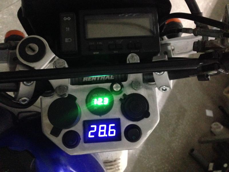

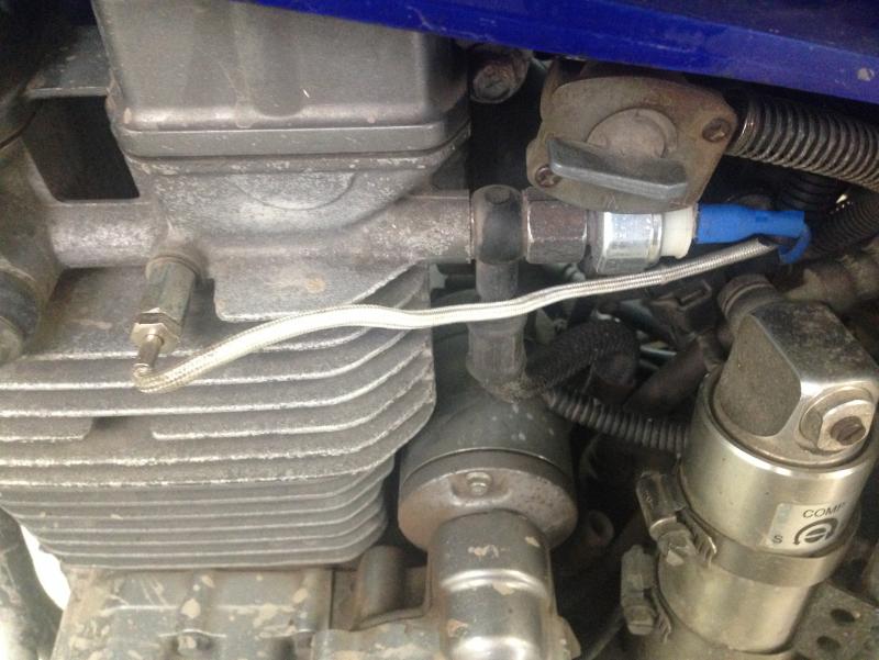

Поствил электронный датчик температуры и ужаснулся цифрами. Рабочая температура движка 120-140 град, (передняя часть цилиндра и головы) у головы на 5-7 град выше.
По трассе - 120град,
по грунтам - 140
при отжиге - до 150
Температура масла при +27 град окр. среды по трассе 95-100 град, по грунтам при отжиге
смесь не беднит.

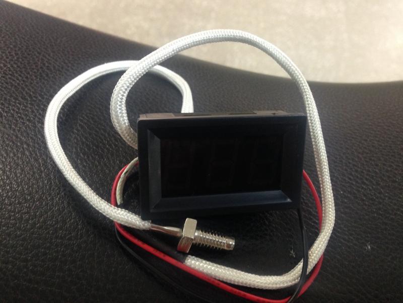

- - Константин Новосиб   Посоветуйте, какой прибор приобрести для контроля ...   10.6.2015, 13:46
- - newone   Вот кстати да, может есть какой то бюджетный вариа...   10.6.2015, 14:04
- - OttoFrija   http://www.kvadrika.ru/accessuary20 https://www.d...   10.6.2015, 16:28
|- - dimoncb   Цитата(OttoFrija @ 10.6.2015, 17:28) Полн...   1.2.2016, 22:46
- - newone   Цитата(OttoFrija @ 10.6.2015, 16:28) Полн...   10.6.2015, 17:18
|- - OttoFrija   Чего там допиливать? Датчик - под свечу, экран с б...   10.6.2015, 17:25
- - newone   Цитата(OttoFrija @ 10.6.2015, 17:25) Чего...   10.6.2015, 18:03
- - OttoFrija   Это просто первое, что нагуглилось. В Москве в ...   10.6.2015, 19:39
- - newone   Лоханулся, купил термометр Rexant 70-0505, и тольк...   12.6.2015, 20:45
