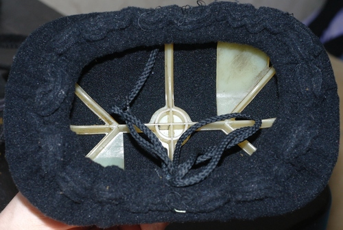

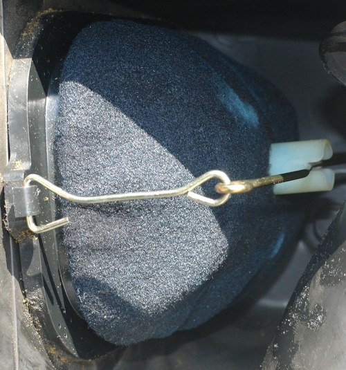

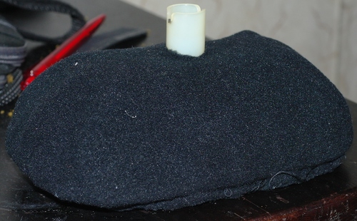

У меня оригинальный воздушный фильтр был в плачевном состоянии, да к тому же пропитан моторным маслом
. Сначала попытался сделать как оригинал, составной только поролон потолще, склеивал силиконовым герметиком, вот испытания и заготовка деталей фильтра. Получилось не казисто, но без пропусков в швах. А потом изменил немного конструкцию, сделал верхнюю часть из сплошного куска с вырезами по углам. Поролон задымлён т.к. лежал у отца в гараже, а у него там сосед чуть не сгорел, вот он и задымился, а так вроде ничего получилось особенно второй вариант, для меня сойдёт.
