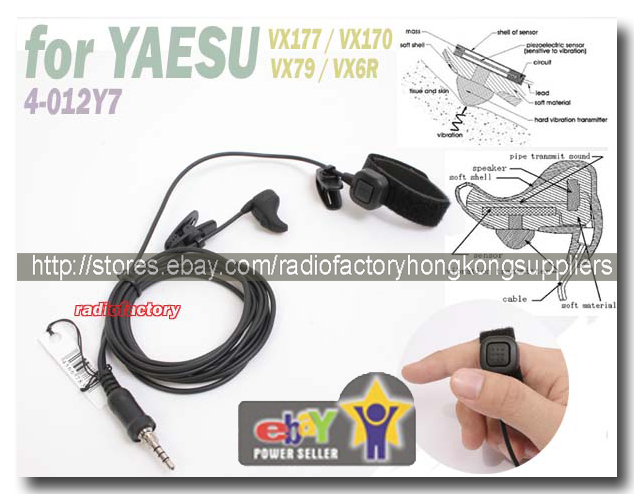

Насколько я помню одной рукой моцем неочень удобно управлять biggrin . Как выведена кнопа "тангеты"(управления) радиостанцией? На перчатке на липучку или что цепляли её? Чтоб неотвлекаясь от управления можно было б спросить или предупредить о неприятностях...

Quote (Бэм)
Продаются готовые гарнитуры с такой кнопкой на палец. Проводок в рукав просовывается.
Бывают еще радиостанции со встроенной системой VOX (начинаешь говорить -- она включает передачу), но в зашумленной обстановке работает нечетко, кнопка лучше.

Quote (wenger)
Спасибо, а я на картинках думал что это микрофон...
