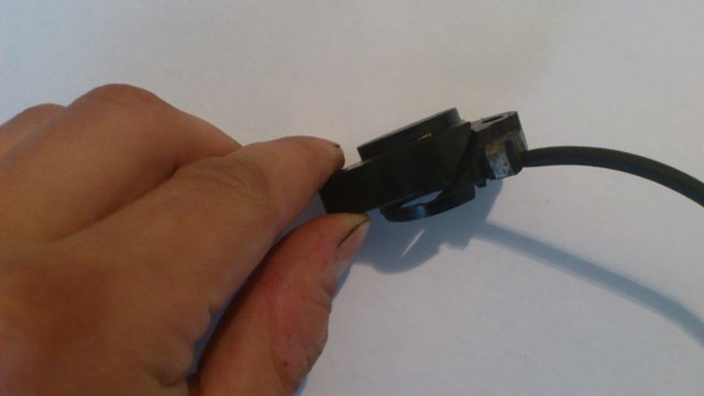

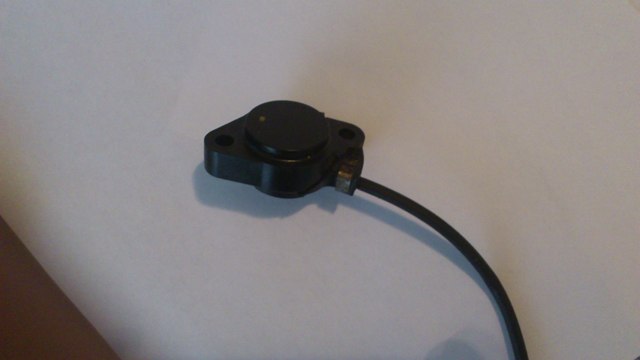

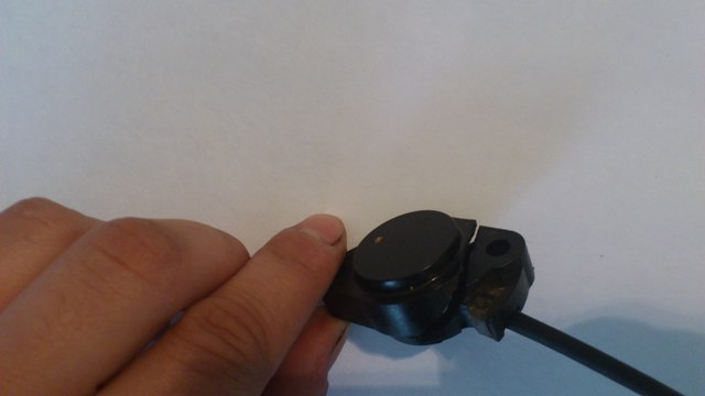

Всем привет!
Моя криворукость снова в деле... smile.gif Сломал датчик, в смысле сам корпус. Вот этот
Скажите плиз, чего это за датчик такой?
А так же интересует чем бы его склеить можно? Хоть по временному варианту, а то 25 тут мегамероприятие, которое целый год ждал.
Вот еще пикчи
сообщение 17.5.2012, 8:09
Сообщений: 54052
Это датчик нейтрали. Без него не будет гореть лампа нейтрали и срабатывать датчик подножки.
Если он такой же как на поздних 250-ках (а это возможно), то обратись к камраду 200, у него должны быть.
Вот тема по глумлению над этим скромным датчиком:
http://djebel-club.ru/forum/index.php?showtopic=2833
Timm
сообщение 17.5.2012, 19:36
Сообщений: 324
Регистрация: 19.6.2009
Вставить ник Цитата Из: Кемерово
Мотоцикл: husqvarna wr 250, kayo T4, питы
ух, Серж, благодарствую!
я уж очканул, что что то шибко важное.
вопрос: я правильно понимаю, что если я нормально не загарметизирую место примыкания датчика к картеру, то из этого места будет утечка масла?
сообщение 17.5.2012, 19:45
Сообщений: 54052
Однозначно будет.
