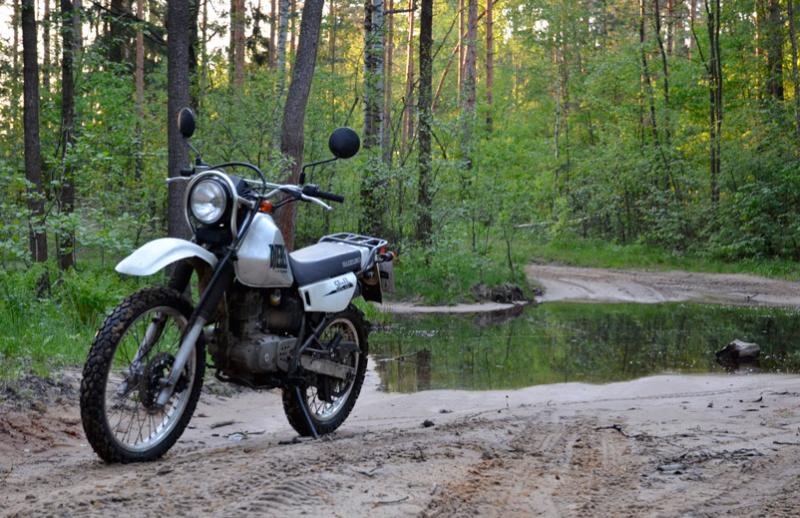

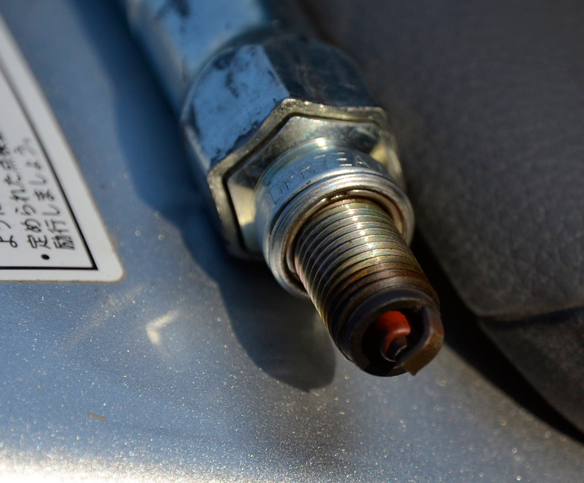

Купил еще 12 мая. После" дорожника" за 200 кг. ,это мопед ,но такой классный . По докам 2001 .Есть кик . Пробег 12500 . Звезды родные ,в хорошем состоянии.Диск тоже норм.Так что пробег скорее всего правильный.Что было сделано. Сменил масло в движке. Отрегулировал зазоры в клапанах.Промыл карб,отрегулировал.Теперь работает как надо.Вот такой цвет свечи должен быть:
Перебрал заднюю часть,промыл и смазал все подшипники и втулки.Поставил сигнализацию.Завтра передком думаю занятся, поменять масло в вилке ,проинспектировать пдшипники в колесе и рулевой колонке.
А вот и он

поздравляю.... заправку смени.... такой цвет свече придает огромное количество ферумсодежащих присадок в топливе...
Да, очень похоже.

Да 200-ка забыл написать.Спасибо всем. Заправлялся на разных заправках и в столице и у нас.в городке.И БП и Лукойл и ТНК результат один.Накатал около 1000 км за 5 дней .Изна чально цвет был белый .Поднял иглу и все. А свеча и должна быть цвета красного кирпича, а примеси ну куда мы от них денемся.Такое у нас топливо.

А свеча неправильная - ферроценов много на какой то из твоих заправок.

У меня подозрение что он везде одинаковый ,названия заправок только разные .Потому как разницы не ощущается .Что на дорожнике ездил 4 года. Что на мопеде динго50.Это все относится к 92 .Про 95 сказать ничего не могу не пользую.

не везде, 5 лет назад я заморочился поиском нормального топлива (перед заправкой всегда смотрел цвет свечи) так вот цвет -правильный цвет свечи( тонкий светлосерый налет на изоляторе ) дала только отдна АЗС- это ВР... но последние 4 года за обстановкой не следил (мне лень крутить кучу болтов с винтами,чтоб на свечки посмотреть...)
так шо советую подобрать одну АЗС-две и на них заливаться....
Подтвержу слова домонгола, изолятор свечи неправильного цвета, должен быть соломенного окраса.
