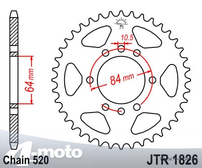

- - Accel   По поводу звезд - на нашу 200-ку подходят один в о...   1.12.2010, 14:27
|- - StranNik   Цитата(LoneWolfRU @ 28.11.2010, 11:45) А ...   10.12.2010, 21:16
|- - Mercenary   Цитата(Accel @ 1.12.2010, 14:27) По повод...   21.12.2010, 1:06

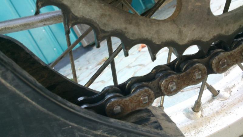

- - skorp777   2SGB Сдается мне, у тебя замок цепи неправильно ст...   11.12.2010, 4:50
|- - StranNik   Цитата(skorp777 @ 11.12.2010, 4:50) 2SGB ...   11.12.2010, 7:56

- - StranNik   На главной странице в разделе файлы есть классна п...   16.3.2011, 20:10
