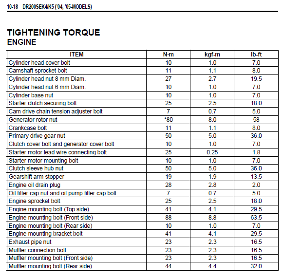

Вставить ник Цитата Из: Донбасс
Мотоцикл: Suzuki Djebel 200 2002г.
Honda xl600
Напомните пожалуйста с каким усилием затягивать ведущую звезду, и каким фиксатором пользоваться: синим или красным rolleyes.gif
Жизнь измеряется количеством моментов, когда от счастья захватывает дух !
Vikeya
сообщение 18.8.2020, 8:36
Сообщение #174
Сообщений: 49
Регистрация: 18.6.2014
Honda xl600
Болт на ведущей звёздочке буду затягивать динамометрическим ключём
Заранее спасибо
Или скиньте ссылу на мануал
Вадим70
сообщение 18.8.2020, 8:58
Сообщение #175
Сообщений: 517
Регистрация: 5.7.2013
Dj 200.
Заранее спасибо
Девятая строка снизу, 25 Nm. Фиксатор синий. Крайний раз болт закрутил на жгут сантехнического льна, под рукой фиксатора не было, и моментом затяжки 20. Дома решил на фиксатор перекрутить и снова на лён болт закрутил - лучше синего фиксатора держит. Момент тоже 20 оставил.
