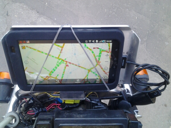

- - Vaspit   Дабы не создавать новую тему, отпишу здесь. Вобщем...   12.4.2014, 22:30
|- - Dalnoboi   Цитата(Vaspit @ 12.4.2014, 22:30) Дабы не...   13.4.2014, 1:40
|- - Vaspit   Цитата(Dalnoboi @ 12.4.2014, 22:40) Под л...   13.4.2014, 9:59

- - Фаныч   Цитата(Vaspit @ 12.4.2014, 19:30) Отрезал...   12.4.2014, 23:24
- - serg   ЗАЧЕМ было перерезать провода? Всего-лишь отсоедин...   13.4.2014, 11:38
- - Фаныч   Vaspit проверь провода управления реле стартера( ...   13.4.2014, 12:35
- - Vaspit   Оказалось, что дело было в сильном колдунстве. Нуж...   14.4.2014, 7:47

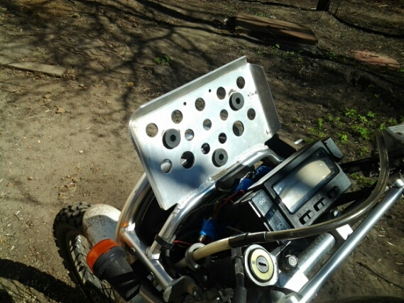

- - ded garik   Снял навигатор . Фишки замотал изолентой ипод пр...   25.4.2014, 22:59
- - alistair   Цитата(ded garik @ 25.4.2014, 23:59) Снял...   28.4.2014, 11:40
