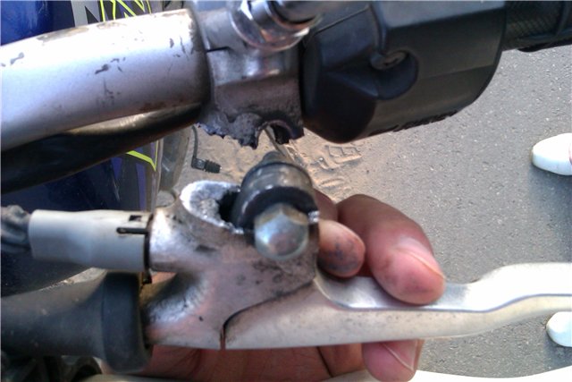

Собственно вот такая беда в картинках, хорошо что около дома....
Вопрос у меня такой, подскажите пожалуйста, что заказывать?
Первая деталь
№2 всё в сборе с ручкой
Вторая деталь
№10 отдельно, но без датчика. Потерю датчика переживу, но вот крепёж подойдёт ли?

сообщение 20.5.2012, 12:07
Сообщений: 54215
Цитата(Гоша @ 20.5.2012, 12:36) *
крепёж подойдёт ли?
По идее, должен. Кстати, у DRZ-400 идентичен крепёж. Посмотри на него.

Посмотрел сегодня внимательнее, она уже вареная оказывается
а защита нормальная

крепёж ручки вареный)))
цепь, да, подтянул, это с прошлого года фота, как только купил

съездил сегодня на моторынок в НН (его остатки), подобрали мне от совкоцикла ручку с креплением (не запомнил от чего),
только она правая, но не беда при её цене в 250ру, переверну... походит она месяц пока будет ехать Сузуковская от DR-Z400.
Serg-у спасибо за идею clapping.gif clapping.gif clapping.gif , от DR-Z400 в 2-а раза почти дешевле, чем от DR-Z250, а на вид такая же.

заварить не вариант, уже было заварено и развалилось основательно
пришёл мне комплет ручки
от DR-Z400
парт номер: 57500-29F00
есть небольшие различия с моей старой,
слева старая деталь регулировки тросика, поставил её, в правую от 400-ки тросик не лезет.

Вчера после поездки, уже в самом конце перед домом неудачно упал и сломал крепление ручки сцепления. Сегодня сходил и купил крепление от ИЖа, других вариантов просто не было. Но терзают сомнения, нормально ли встанет бобышка на конце тросика или придется что то колхозить?
Сам спросил — сам отвечу)
Пришлось немного подточить прорезь куда вставляется тросик.

партнамбер 57500-29F00 не заказывается, приходит отбой от поставщиков
его замена 57500-29F01, а в свою очередь его замена 57500-29F02- пробовать заказывать эти два.
Доставка МЕСЯЦ.
Нажил порцию гимороая на казалось бы мелочи...
Кто еще не это не сделал - очень рекомендую поставить нормальную защиту типа сайкры (cycra probend) и не забыть ослабить крепления сцепления и тормоза, чтобы они легко проворачивались на руле при падении. Но торцевая нагрузка при падении без защиты все равно отломает крепление нахрен :[
