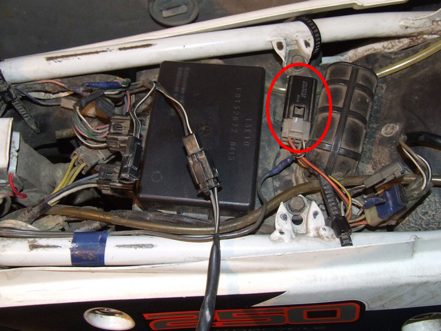

Здравствуйте !!! Подскажите что за реле находящееся за коробом куда ставится акб крепящееся нараме резинкой за что оно отвечает ?
Причина редактирования: Фото в пост вставляем. serg
Ответов (1 - 24)
сообщение 20.5.2012, 16:10
Сообщений: 54055
Похоже на реле датчика подножки. Или поворотов. Не вникал...
Владимир 163
сообщение 20.5.2012, 16:31
Сообщений: 99
Регистрация: 1.1.2012
Мотоцикл: DJEBEL 250 XC
Если его снять не срабатывает стартер ... Все по моему беды из-за него...
сообщение 20.5.2012, 16:39
Сообщений: 54055
Да, значит реле подножки. Посмотри схему и убери нафиг. Подключи всё напрямую. А датчик убери.

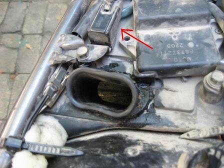

Варион
сообщение 12.6.2012, 6:12
Сообщений: 1732
Регистрация: 12.3.2010
Вставить ник Цитата Из: 142-й
Мотоцикл: スズキ ジェベル250XC `04
Вот оно где ставится
Заводил мотоцыкл со снятой сидухой, раскручиваю двиг и глушу его кнопкой или ключом, неважно, в то время когда коленвал замедляется вращение то вот это реле трещит до полной остановки коленвала, чего оно трещит-то?
Датчк подножки зашунтитрован диодом, датчик сцепы выкинут (замкнуто напрямую за фарой).
