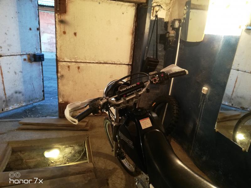

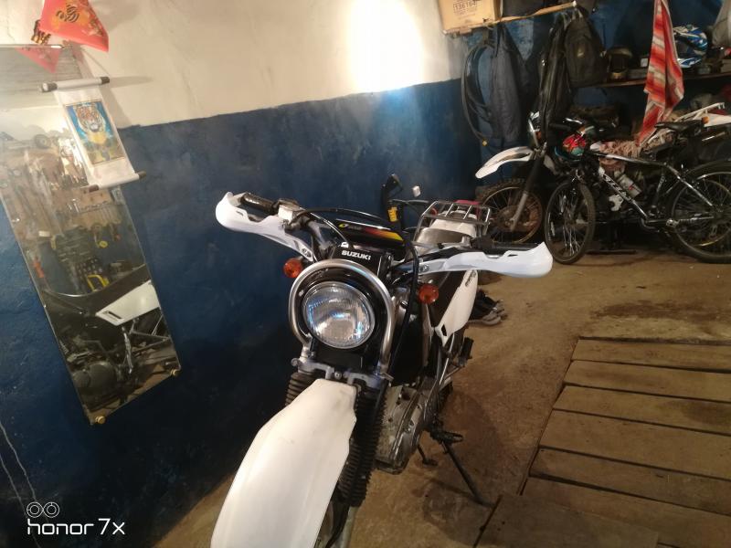

- - Ястреб087   Установил вот такую защиту рук. Просверлил отверст...   4.4.2020, 13:03
- - Huandi   Ястреб087, если это дешевое с али, то это пластили...   4.4.2020, 13:11
|- - Denya   Цитата(Huandi @ 4.4.2020, 10:11) Ястреб08...   4.4.2020, 14:12
- - Фаныч   Цитата(Ястреб087 @ 4.4.2020, 15:03) 7.2 м...   4.4.2020, 13:13
