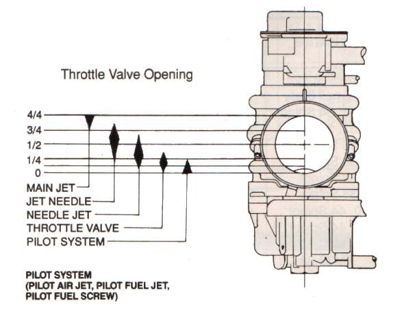

Для начала: большинство тутошних экспертов сами не знают, богатая или бедная... Я, хоть и не эксперт, предположу: труба греется на холостых - значит, беднит смесь именно на холостых, а это нормально!
Труба греется на подсосе - смесь заведомо обогащенная (подсосом), это - нормально!
Система холостого хода не зависит от положения иглы, соответственно - на хрена её (иглу) туда-сюда двигать???
Как говорил один известный киногерой: "вбейте себе в мозг", что игла работает только при движении заслонки, они связаны между собой...
Вот если смесь беднится на ходу, тогда можно подумать о положении иглы относительно заслонки... Как-то так...
Есть хорошая поговорка: "Не мешай машине работать!" Особенно - неуемными шаловливыми ручками...
Ну и еще поговорка: "Лучшее - всегда враг хорошего!"
так то оно так но раз игла работает при ходе заслонки, положение которой на хх регулируется винтом и в момент хх часть воздуха идет через основной диффузор, то...
Логично... Но - предлагаю не учитывать это влияние, считать его ничтожным... А? Как и влияние фаз Луны...

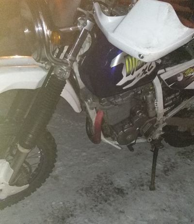

Эксперимент продолжается: вместо стандартных 1.5 оборотов винта качества накрутил 2. На улице -10 и дует небольшой стабильный ветерок.
1)Выхлапуха
На выходе из движка моментально прогревается до 700+ градусов, причем если двигатель сильно молотит то и 1000+. Померил всю выхлопуху, по мере удаления от движка падает до 100гр, глушак внутри 25-30. После того как выставил минимальный холостой ход, на выходе держится в районе 450.
2) Под ребрами цилиндра.
Быстро прогревается до 100-120 ... через пару минут стабилизируется на 180.
3) Маслянный радиатор
Медленно и неторопливо прогревается до 110-115.
Ну и собственно как мне понять, что делать с этими цифрами, м.б. они абсолютно нормальные. Вы не встречались где-нибудь с подобными замерами ?

Rakshasik
сообщение 18.1.2019, 13:11
Сообщение #193
МотоАйтишник
Сообщений: 1341
Регистрация: 1.10.2018
Мотоцикл: Djebel 250XC 96г.
Репутация:   30
ФАК ФАК ФАК !!!
Пирометр переключился на фаренгейты, когда батарейку менял.

Rakshasik
сообщение 18.1.2019, 18:02
Сообщение #198
МотоАйтишник
Сообщений: 1341
Репутация:   30
Регулировка кстати помогла немного, свечение чуть менее яркое, чем раньше.
На фотке чуть ярче, чем на самом деле, на свету вообще не заметно.
Вот тут ближе к истине
Кстати свечение очень чутко реагирует на ручку газа, быстро усиливается и также быстро тухнет. На ходу скорее всего не светится, но я проверю wink.gif
