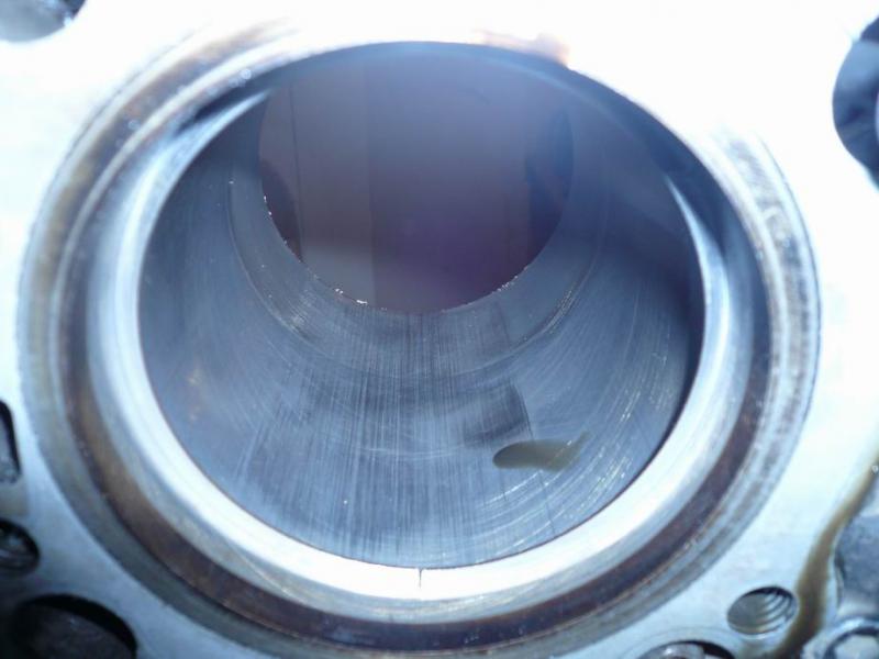

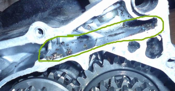

Посмотрев отчёт о поездке в БАШКИРИЮ всё более менее прояснилось (для меня по крайней мерее).
Вот, как пример, фотка лично вскрытого для полной ревизии мотора:
было обнаружено доброе количество крупного речного или морского песка в картере под "сапуном" у xr мотора с хорошей компрессией и вполне живыми кольцами.
На цилиндре и поршне были несколько очень солидных, даже не царапин, а канав и явно выраженные потёртости.
С таким подарком "судьбы" сюрприза можно ожидать в любой момент.
Сталинграда на ровном месте не бывает!!!
Это моё мнение.
Интересно, а поршневая на нём номинал была или уже точилась?
