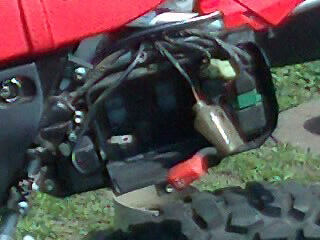

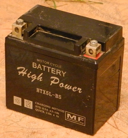

На прошлых выходных видимо сдох аккумулятор: разряжается за 3...5 запусков, заряжается минут за 10. На аккумуляторе написано "HTX5L-BS", какое-либо название производителя я не нашёл. Размеры моего аккумулятора (длина*ширина*высота) 113*57*117.
На сайте VARTA при подборе "по модели" получился вариант "YTX5L-BS". При этом размеры указаны 114*71*106.
На сайте БОШ тоже какие-то другие размеры.
А какой надо?

- - pacha1975   Приношу извинения: сегодня принёс аккумулятор домо...   10.6.2012, 22:38
- - woevoda   У тебя на батарейке написано - заряд при токе 0.5 ...   10.6.2012, 22:47
- - i-denis   Катастрофы не будет, но большой ток акб на пользу ...   10.6.2012, 23:03

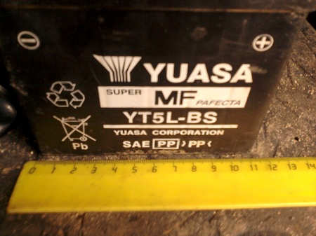

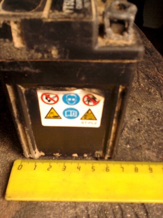

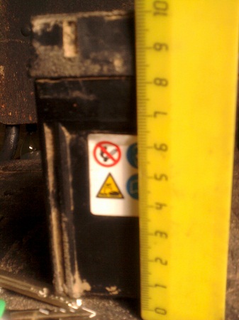

- - pacha1975   Может быть, кому-то пригодится. Марки, модели и р...   19.6.2012, 21:55
- - Танкист   ну, вот и мой аккумулятор сдох((( был яса. купил ...   23.6.2012, 20:11

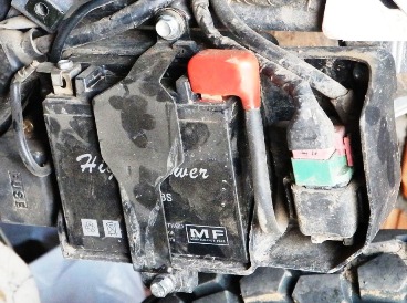

- - LoneWolfRU   Пришел аккум, по размерам такой же. Стартер крутит...   19.1.2019, 11:27
- - LoneWolfRU   Дополню в конце 2024: За 8 лет владения Бахой и пр...   12.11.2024, 20:50
