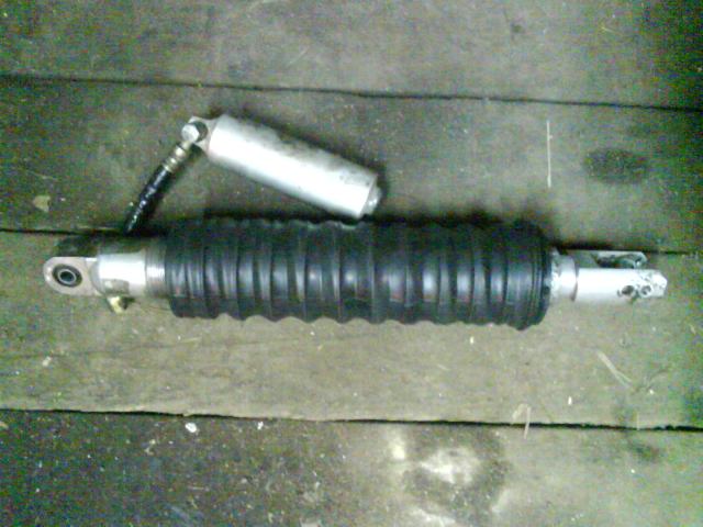

> Гофр на задний амортизатор, защита от грязи. Намутил вот

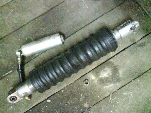

Гофр от "гофр заднего амортизатора Ваз 2108"
одел с трудом с силиконовой смазкой, снизу закреплен пластиковым хомутом. Пока 500 км полёт нормальный, из них 50 - прыжки с трамплина.

а, не боишься что шток так быстрей умрет? нет продуху и будит вечно в влажный и так далее....
имхо. зло все это(((

Танкист Ха, я ожидал что вы так ответите smile.gif Рад, что вызвал такую реакцию.
там внизу у него прорези, и система вентилируется хорошо. В нашей местности полно песка, и смущает его постоянное наличие на штоке .

работает как пылесос biggrin.gif ты,это не обижайся)) я бы не стал так сурово колхозить wink.gif

резина не очень хорошо, поищи неопреновый рукав или просто кусок неопрена и сшей защиту - будет заметно лучше

в связи с конденсатом давно уже упразднил его, чтобы был обдув, сейчас только разрезанный пополам вдоль гофр защищает от грязи.

Михаил, ну скажи честно. Ну полная фигня этот чулок) или нет?

Кусок старой задней камеры решает вопрос.

Танкист, да , фигня, скапливается конденсат. Нужно чтобы обдув был.
