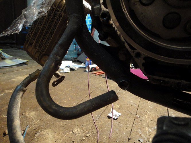

Вот мой не большой отчет .защита двигателя от ВАЗ (классика ) цена вопроса 150 рублей .в гараже имею весь инструмент для работы с металлом.
Вся работа заняла около 1.5 часов,все что отпиливалось то потом подгонялось и приваривал к заготовке,интересно что изгибы пластины практически повторяют раму .
Проблему третьей точки крепежа решил довольно простым способом ,когда примерял защиту после обрезки, с лева крепить то особо и не чем ,загнул ушко ,распилил его пополам а напротив прорези просверлил отверстие ,просунул хомут металлический и затянул это дело )),между рамой и защитой желательно поставить кусочки шланга резинового (разрезав пополам )
