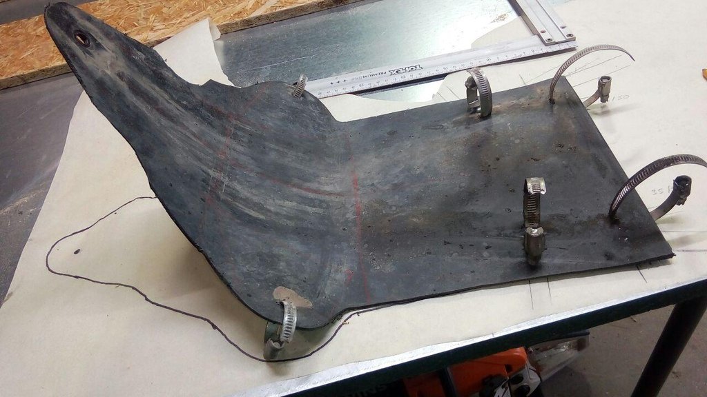

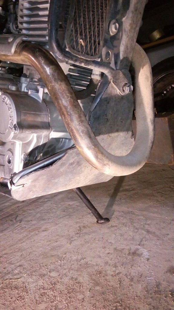

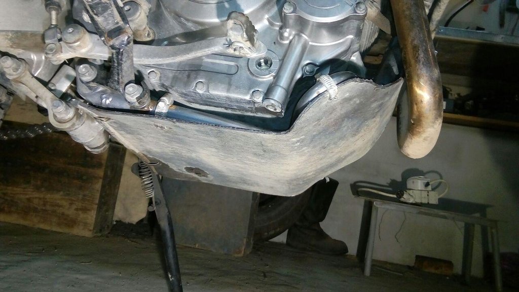

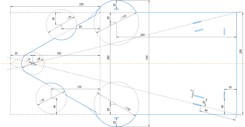

На базе чертежа, который тут в теме есть сделал себе защиту на Suzuki Djebel 250XC, но с отступлениями. Материал - толстый гибкий пластик (крыло от фуры или от полуприцепа фуры).
Крепление хомутами. По два хомута каждого типоразмера 16/27 уши спереди, 20/32 сбоку к толстым трубкам, 35/50 сзади (эти можно короче взять).
Перерисовывал чертёж с готового изделия, так что может где-то немножко наврал. Размеров понатыкал от души, с избытком (я не конструктор biggrin.gif ).
