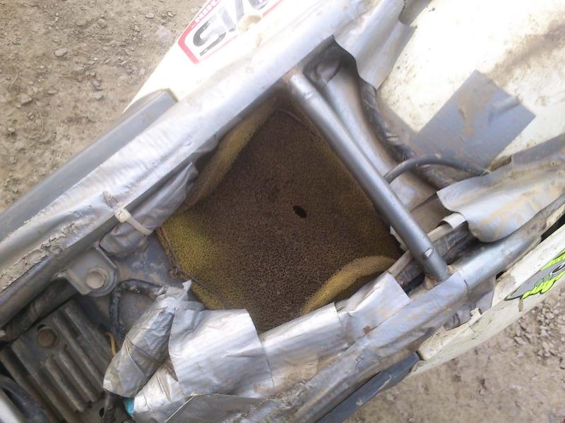

В сухую пыльную погоду воздушный фильтр становиться грязным за 100км полевой дороги. Что каждые 2 покатушки не стирать фильтр сделал такую штуку
Вырезал из тонкого крупноячеистого паролона, чуть брызнул пропиткой. Закрепил прямоугольником из проволки, засунув между подрамником и эирбоксом. Сегодня проехал окло 120 км по пыли. Основной фильтр чуть грязный, потери мощности не заметил)
ЗЫ подглядел на темперталке)
