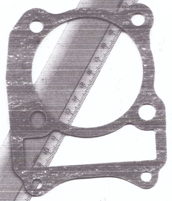

Выложил, благодаря камрадам skorp777 и car-bon СКАНЫ прокладок на движок 200-ки.

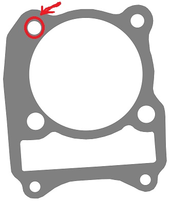

LoneWolfRU
сообщение 9.7.2011, 14:12
Сообщение #117
Сообщений: 2096
Регистрация: 2.12.2009
Мотоцикл: XR250 Baja
Прокладка цилиндра обеспечивает подачу масла через заднюю правую шпильку? (По-моему по картинке это отверстие сверху слева) Там по идее отверстие больше должно быть, чем на остальных трех шпильках. Или они все одинаково большие?
сообщение 9.7.2011, 14:53
Сообщение #118
Сообщений: 54212
Это оригинальные прокладки.
Пусть ответит skorp777 он лазал в движок.

Есть новая в пакете прокладка под цилиндр с япии, не распакованная не успел поставить, могу отсканить если нужно.
сообщение 9.7.2011, 15:21
Сообщение #120
Сообщений: 14412
Не "отфотошопленый" скан прокладки
сообщение 9.7.2011, 16:30
Сообщение #121
Сообщений: 5618
Прокладки с Мегазипа. Сам про отверстие вспомнил, когда уже собрал, но:
1.В том месте, где масляный канал, в картере есть коксик, или втулочка, прокладка на неё одевается, а масло идет между шпилькой и втулкой.
2.При запуске после сборки открывал лючок для регулировки клапана, масло брызгалось в головке, и хорошо, значит, подача есть.

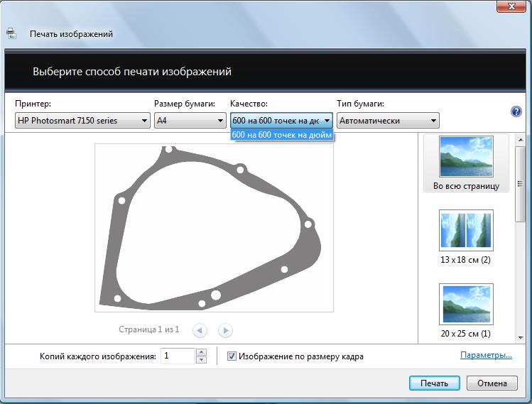

Сергей Б.
сообщение 26.7.2011, 12:43
Сообщение #123
Геокэшер
Сообщений: 3299
Регистрация: 21.6.2011
А в каком масштабе их нужно печатать? Распечатал левую проуладку в формате "отпечаток на всю страницу" - получилась ОЧЕНЬ велика.
сообщение 26.7.2011, 12:49
Сообщение #124
Сообщений: 14412
Сергей Б.
сообщение 26.7.2011, 12:59
Сообщение #125
Геокэшер
Сообщений: 3299
А если разрешение нельзя выбрать иное, как 600Х600? Кстати, если я в настройках вместо принтера поставлю Microsoft Image Writer, то как раз получается 300 dpi, но не печатается. Вот,принтскрин.
