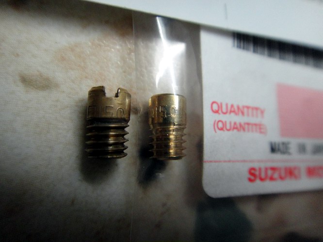

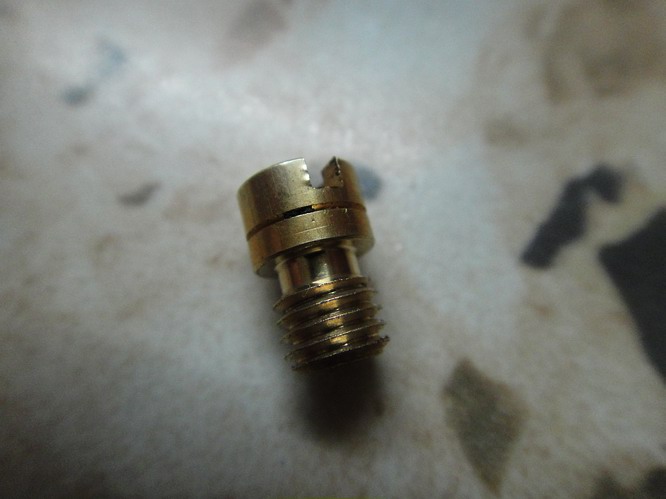

сразу же столкнулся с тем, что воздушный жиклер №28 (09492-80007-000) не имеет шлица и его не выкрутить. втф(
соседний левее №45 (09492-30013-000) оказался таким же, как и в стоке у джебела = 150. бесполезный шоппинг)
стоит отметить, что на микрофишах джебела этот №28 и есть 150-ый жиклер под номером 45, а 28-ой, который правее, отсутствует вообще:
означает ли это, что в карб джебела правый воздушный жиклер просто запрессовали без возможности замены?

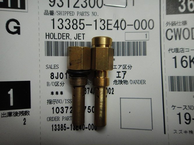

далее №15 (13385-13E40-000):
слева сток, различия видны сразу.

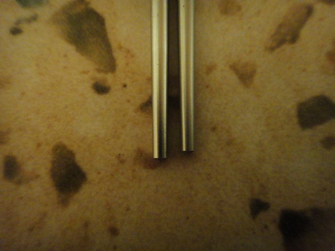

зачем нужно было удлинять? что даёт? игла от drz250 чуть короче стока.

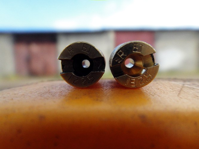

номер 16 (09491-26019-000) на 132.5 для дрз (справа), 122.5 - для джебела:

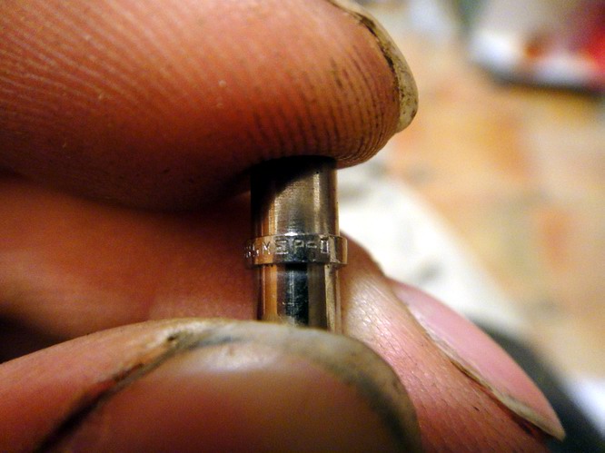

выброшенные деньги на ветер за №13 (09494-00939-000):
на фото от джебела: 885M P-0. точно такая же надпись на дрз'товском, только не выгравировано, а как-то по-бюджетному напылено/покрашено.

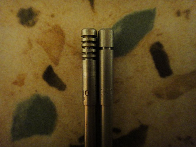

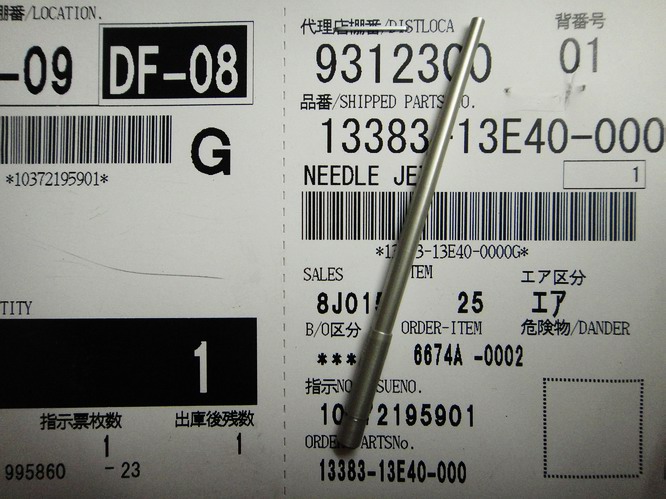

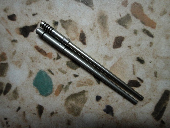

игла №12 (13383-13E40-000):
джебел - 5DH40 (пять проточек), дрз - 5DH46 (одна проточка).

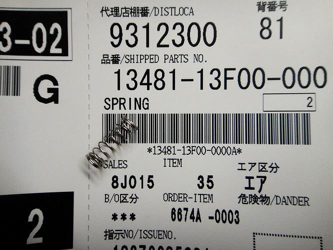

позиция №8 (13481-13F00-000):
вряд ли они различаются, просто от джебела за 10 лет скукожилась:

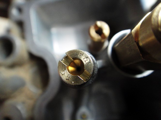

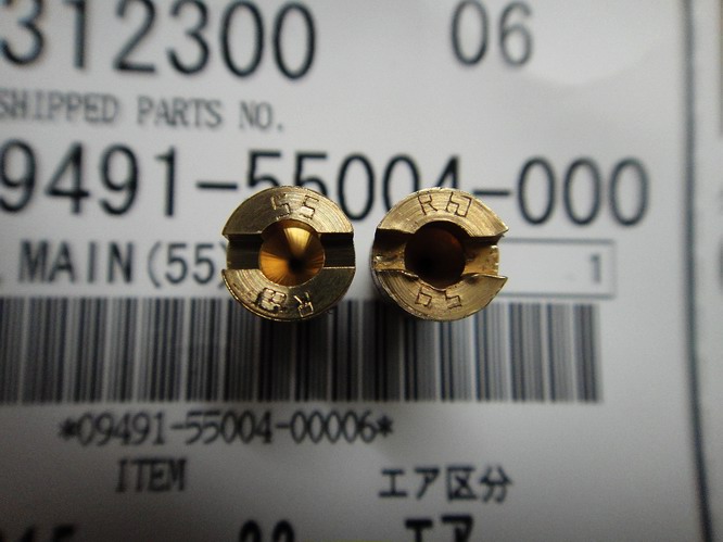

номер 29 (09491-55004-000) на 55 для др3 и 65 - для джебела:
о-ринг №44 для этого жиклера у джебела отсутствует:

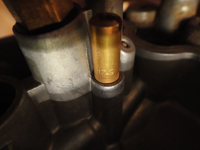

номер 27 (09492-12008-000) в обоих версиях одинаковы - 12.5, не заказывал:

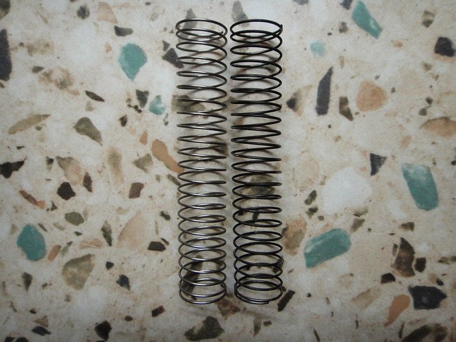

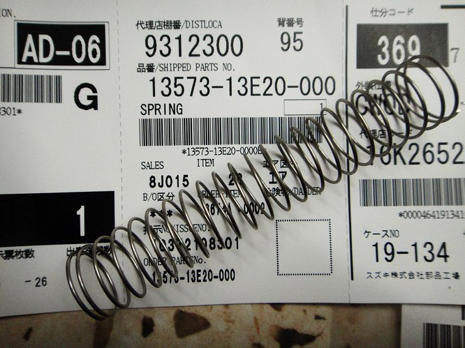

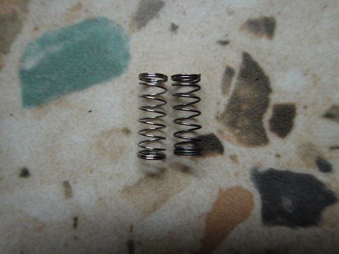

пружина №5 (13573-13E20-000):
не знаю, что у них там по жёсткости, но длина одинаковая (от джебела - справа):

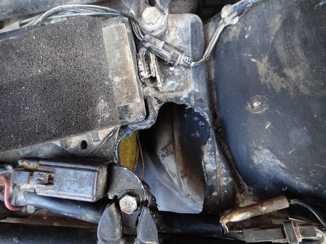

на малых оборотах стало явно богатить. на нейтрали при резком открытии ручки на 1/4~1/3 происходит затык, попытка заглохнуть. при резком открытии далее - нормальный подхват. в движении при резком скидывании малых оборотов немного стреляет в глушак.
собрался было дальше резать дыру в аирбоксе, но подумал что должно же это повлиять на смесь на половине/полной дыре?
Цитата(alistair @ 5.5.2013, 18:25) *
Имеются стоковый джеб 250 и стоковый TM-28 от DRZ-250. Если совместить эти стоковые девайсы, что еще потребуется от меня чтобы оно поехало нормально? Вырезать дыру в эйрбоксе достаточно? Глушак трогать не хотелось бы.
стоковый глушак более задушен, мне кажется, всё это не спроста. ставлю на то, что надо будет раздушивать его.

- с воздушными жиклерами что-то не то (мож не все стоковые ДРЗ?) и это влияет на режим ХХ.
Мой с ТЖХХ на 2 размера больше стока (52,5 против 47,5) зимой в - 8-10 без подсоса уверенно заводился.

Цитата(Aleks-BESS @ 22.5.2013, 14:19) *
- карб ТМ28 (от Джеба?) со ВСЕЙ (?) стоковой начинкой от ДРЗ (ГТЖ-127,5; ТЖХХ-37,5; ГВЖ-1,2 /1,1; ВЖХХ-1,3/1,6; игла-6FN3-3 на центральной проточке; жиклер иглы-P6M)?,
- отверстие в эйрбоксе стоковое Джеба.
всё - да, кроме ВЖХХ - 1.6, а ВЖ иглы - 1.2, а не 1.3 (номер 3 на фишах), и отверстие эйрбокса (на третьей странице показывал, во время колдовства с BSR32 от дрз собирался расширять):

а почему у дрз250 ТЖХХ меньше, чем у джебела? 37.5 против 47.5.
alexgrey
сообщение 23.5.2013, 12:33
Сообщение #120
Сообщений: 549
Регистрация: 21.1.2011
Вставить ник Цитата Из: г.Ковров
Мотоцикл: Suzuki Djebel 250XC 98г.
Ну и воздушные другие , другие переходные режимы .

Обобщаем значимые факторы:
- стоковый выхлоп от ДРЗ,
- карб ТМ28 со всей стоковой начинкой от ДРЗ,
- отверстие в эйрбоксе как стоковое ДРЗ,
- винт качества-1,75 об.
Как-бы, все гармонично. НО!
- Мот завелся легко, но обороты на подсосе ниже обычных и при прогреве не поднимаются.
- Мот глохнет при: отключении подсоса (=при забеднении), увеличении оборотов (и малом - 0-1/2, и резком - более 1/2).
- обороты поднимаются на резкий газ (подача топлива через ГТЖ + ускорительный насос) при открытом эйрбоксе (=забеднении).
? Как открытый эйрбокс влияет на старт/заводку двига и его работу без резкого газа (включен/выключен подсос, обороты ХХ, малое открытие газа)?
? Что из выхлопарика летит? (дымит, запах бенза или все чисто)
Мысли следующие:
1. Пока не понимаю, чего ему не хватает на начальных режимах: топлива? Так с открытым эйрбоксом ситуация бы ухудшилась. воздуха? Так при выключении подсоса бы не глох. с засасыванием смеси? Так дырки впуска и выпуска красивые/достаточные, чтобы так портить процесс.
2. На работу в начальных режимах активно влияют воздушные жиклеры (а ВЖХХ ДРЗ выходит больше, чем на Джебе 1,6 против 1,3, а ТЖХХ меньше 37,5 против 47,5) - что-то в системе ДРЗ компенсирует эту разницу (другой Starter jet?, ГТЖ? третье?).
3. Электроника на моте 2003-го года (датчик положения заслонки или еще что) мне не известна. Но по инфе с Форума, я так понимаю, что при установке ТМ28 она таких проблем подкинуть не должна. Отсечь бы этот вариант.
4. Не нравится эта шняга с намоканием карба (тем более внешним) - он должен быть герметичен!!!! Может это (что?) и влияет на некорректную работу.
Я бы устранил влияние намокания (резиновое колечко винта кач-ва, уровень в поплавковой камере, что-то третье). Забеднил смесь (винт на 1,25, открытый эйрбокс) чтоб устранить вариант с переливом (хоть и не думаю за перелив. Но ведь сейчас открытый впуск почему-то положительно влияет).
немного отвлекусь от обсуждения ТМ28 и вернусь к BSR32.
порезал без всякой жалости и милосердия:
погонял по гаражам, показалось что "типа стало лучше". вваливал бодро, но на днях грейдером прошлись, покрыв дороги кооператива гравием с крупными камнями, поэтому толковое ускорение не прочувствовать, только камнями кидает. на следующий день поехал с ребятами до какуль и понял, что всё стало ооочень плохо. ехать стал гораздо хуже, чем было в 107-ом сообщении. на 1/4 и вероятно до 1/2 при плавном откручивании вместо разгона получается какое-то полуторможение. не знаю, как это описать, но возможно кто гонял с не той смесью, понимают о чём речь. но стоит выкрутить больше половины ручки, как появляется подхват и едет более вменяемо. в итоге плавно/медленно ехать не располагало, пришлось носиться, как идиоту.
и что, дыра слишком большая? забеднил?
Цитата(altur51 @ 24.12.2012, 21:34) *
Перечитал все и волосы встали дыбом! Ни хочу ни кого обижать но такое чувство, что ни кто ни читает про тюнинг автомобилей!
в пору поделиться знаниями, ман)
Попробуй иглу на 1-2 деления поднять, или шайбу подложить, если проточка одна
