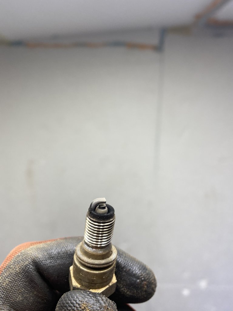

проверить "настроенность" системы позволяет только цвет электродов свечи?
