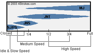

окей, ладно)
MJ - Main Jet
JNT - Jet Needle, Tapered Section
JNS - Jet Needle, Straight Section
SJ/PS - Slow Jet & Pilot Screw
какое влияние оказывает AIR MAIN на всю эту шляпу?
сообщение 4.6.2012, 20:01
Сообщение #45
Сообщений: 54208
Вася, я бы с удовольствием тебе всё объяснил, но не понимаю ничего в этом...
us
сообщение 4.6.2012, 20:15
Сообщение #46
Сообщений: 1467
Регистрация: 9.1.2009
Репутация:   18
если всерьез интересно есть книжка, топливные системы мотоцикла, там есть ответы , правда чтобы понять причины, надо книжку с начала читать, а так воздушный жиклер влияет на все режимы- больше воздуха - беднее смесь, причем если увеличение топливного тупо делает богаче смесь везде , то уменьшение воздушного - с углом по отношению к топливному в зависимости от скорости потока
shupaltse
сообщение 4.6.2012, 20:36
Сообщение #47
эмси джебел
Сообщений: 6302
Регистрация: 26.2.2009
Мотоцикл: 250XC drz-mod
Репутация:   130
да я так и понял, что спецы попропадали куда-то. раньше вон и по маслу каждый второй мнения пихал, и по раздушке, а теперь единицы))
саш, абсолютно не интересно) точнее интересно в рамках модификации системы питания с джебелевской на дрз (интересует установка стокового выхлопа от дрз250) и только лишь. походу нужно искать карб от дрз250.
Wert
сообщение 4.6.2012, 21:51
Сообщение #48
Зампотех
Сообщений: 3123
Регистрация: 22.5.2008
Мотоцикл: DR-z400S
Репутация:   31
Вася, за чем? Ты свой карб вполне под этот выхлоп перенастроишь...
