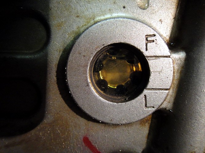

Приветствую всех !!! Подскажите , залил масло поменял фильтр залил 1100 мл. масла и заметил после заводке мота уровень стал меньше уровня в глазке что может быть ... Просто долить..?

приветствуем тебя. хотим пожелать разделять предложения и вообще пользоваться знаками препинания. а так же задавать вопросы в более понятной форме)
что это означает? что такое "меньше уровня в глазке"? там есть обозначение минимального и максимального уровней. после остановки двигателя и выжидания, допустим, пяти минут, пока всё стечёт в картер, и при строго вертикальном/горизонтальном положении мотоцикла, масло было ниже минимальной отметки?

ПРи заведенном моторе? Дык, у меня на заведенном вообще уровня не видно.На заглушенном? Дык, на пропитку фильтра часть масла ушла, он же как промокашка.

Извините . Просто в спешке писал поэтому и не понятно . Слил масло с двигателя , закрутил все обратно и начал заливать масло. Залил масло в фильтр ( до верха ) , установил и залил ещё масла 1100 мл. как написано на крышке с боку. Не заводя мотор посмотрел в глазок уровень был строго по середине .Завел мот немного погонял , оставил его минут на 10 . Придя увидел что уровень стал ниже уровня (минимум) , вот и вопрос: масло долить как положено или будет лишнего?

Ясен пень доливать, чтобы на правильно стоящем мотоцикле масло было между метками Макс и Мин - это вроде очевидные вещи?

Надо верить окошку. К тому же ты забыл, что фильтр забирает ещё 200 мл, и с заменой фильтра никак не 1100, а 1300...

кстати, в "сухой" двигатель залился литр масла до максимальной отметки.

Обычно заливаешь по уровень, запусаешь двигатель не надолго, глушишь ждешь когда масло стекет, доливешь снова запускаешь. Глушишь, смотришь уровень.
Обычно в мануале дается три объема масла для заливки.
1. без смены фильтра (фильтр каждую сменыу масла не обязательно менять вроде через раз или даже каждую третью смену на разных мотах по разному)
2. со сменой фильтра - уже потребуется больше масла.
3. в новый двигатель или после ремонта - когда масло стекло полностью - еще больше масла.
Парится с объемом не следует это только начальное количество, а все остальное по уровню.

Мои личные объёмы:
С заменой фильтра входит около 1350 мл, после переборки вошло почти 1800 мл.
Вполне может быть, что неточно измерял, т.к. мерная посуда не использовалась.
