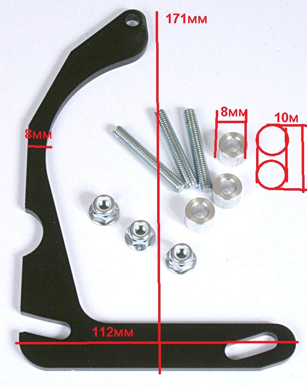

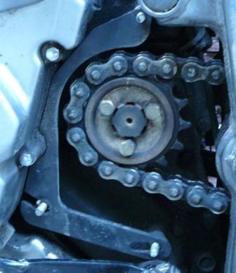

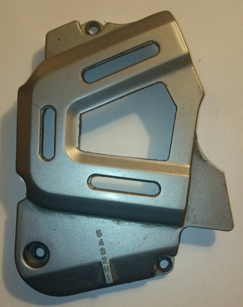

Пришла, установил выкладываю размеры.
Выполнена из стали толщиной 5мм, окрашена в чёрный цвет. 3 шпильки м6 3шайбы втулки шириной 10мм.

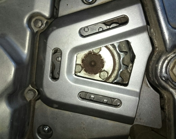

Предназначена для установки вместо крышки цепи, что категорически меня не устроило по 2-ум причинам:
1. выглядит страшно
2. Может затянуть под цепь что-нибудь

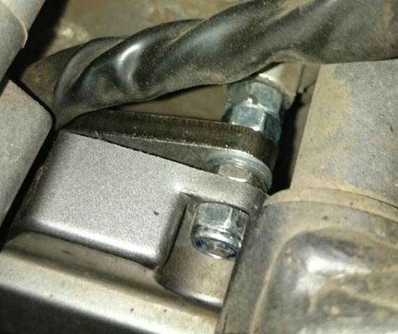

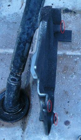

Исходя из этих соображений было принято решение совместить эти два "девайса" для чего пластиковая крышка была подпилена в 3-х точках крепления на толщену шайб и пластины т.е. 5мм + 10мм + 1-2мм для запаса.

- - dimag   Сейчас в комплекте поставки вместо каждой втулки и...   26.3.2015, 8:16

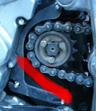

- - dimag   Вот что получилось Пришлось ещё чуть урезать ...   31.3.2015, 18:15
|- - reikon   Цитата(dimag @ 31.3.2015, 16:15) Вот что ...   31.3.2015, 19:19
|- - dimag   Цитата(dimag @ 31.3.2015, 20:15) Пришлось...   12.5.2015, 6:51
