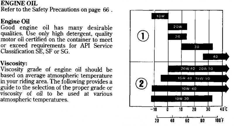

- - Kopcak   Заметка из серии очумелые ручки. Манжета на валу ...   22.4.2013, 22:58
- - i-denis   и снаружи тоже.... я один раз загубил сальник втор...   22.4.2013, 23:10
