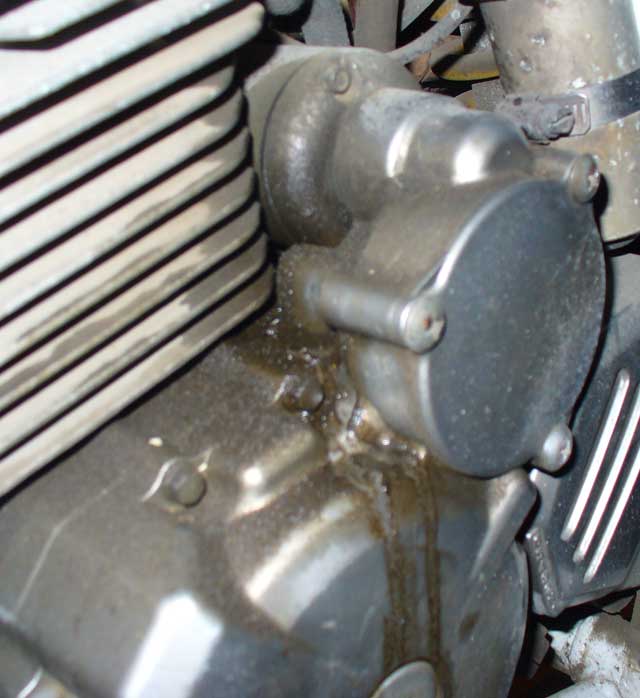

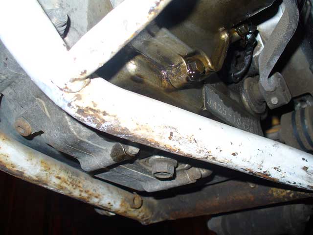

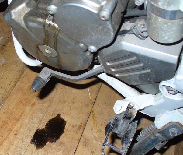

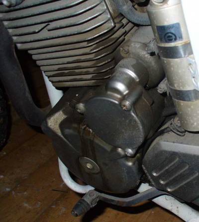

сегодня в первый раз завел джебеля., т.к. потеплело до -3, а поглядеть-послушать очень хотелось.
привезли его неделю назад, но из-за холода не заводил.
вобщем, как он прогрелся - потекло масло.
в окошке уровня, при вертикальном положении вообще масла не видать, видимо мало его.
при работающем двигателе видно, что на окошко маслом побрызгивает.
вся правая половина - сухая. течет слева.
гляньте на фотки, посоветуйте чайнику, что это может быть.
подробно разбираться есс-но буду весной, но запчасти лучше щас заказывать загодя.
Просьба прочитать внимательно FAQ на Главной странице и вставлять фото в посты. serg

Трудно так сказать. Мало фоток(о добавил). Там помимо прокладки нечему прохудится. У меня например тоже из под крышки генератора подтравливает, но не фонтан. К весне закажу прокладки генератора и крышки сцепы. Всё таки мопеду уже более 10 лет. Заслужил.
З.Ы: А масло проверяют и заливают на остановленном двиге после нескольких минут.

Согласен, похоже на прокладку какую то, скинь стартер если не влом, всё увидишь

Стартер снимать НЕ надо!!!!!!!
сними крышку шестерни и все
насколько помню там резиновое кольцо
а под левой крышкой картонка

Quote (badNS)
крышка слева? дык из под нее ж не течет (см. фотки).
течет дальше к цилиндру. там, судя по микрофишам, кольцо резиновое стоит (№6).
http://www.megazip.ru/bike/suzuki/m390/8210-433125.html#curr
его пока подозреваю.
справа же все сухо.

Да, стартер может быть снимать не надо, туда масло не попадает, а вот колечко №8(резиновое) http://www.megazip.ru/bike/suzuki/m390/8210-433125.html#curr которое на крышке стартера, нужно посмотреть. На крышку стартера содится крышка зажигания №15 http://www.megazip.ru/bike/suzuki/m390/8210-433075.html#curr , а колечко не дает просочиться маслу из полости генератора. А чтобы снять стартер, вроде нужно снять крышку генератора (точно не помню,стартер снимал летом). Сам на днях снимал эту крышку, и вот из-за этого кольца крышка сидит плотно, туго снимается и не очень ставится обратно. Может какой мастер до тебя её снимал, а обратно помог ей сесть на место чем нибудь тяжелым, защемил кольцо и его срезало.
