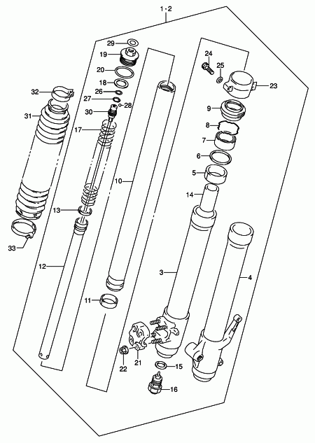

Сколько масла лить в вилку? Какова оптимальная вязкость? Подскажите,а то всё разобранное стоит! Желательно мануальные цифры)
