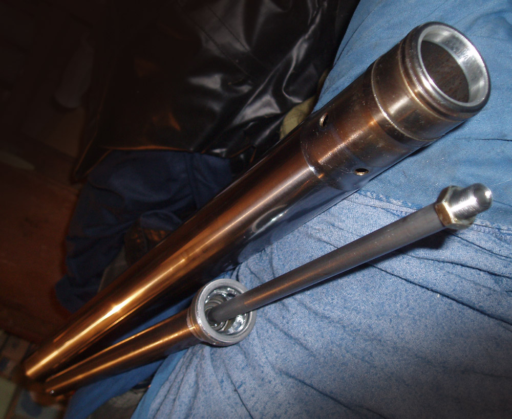

Вилку перебрал, криминала не нашел. Сфоткал для первооткрывателей.

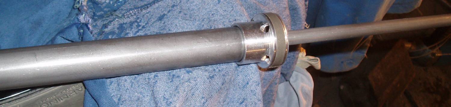

Такой трубкой необходимо удерживать от проворачивания внутренность. Внутренность имеет на вершине аллюминиевую детальку с 4-мя наклонными сквозными дырочками (с фонариком заглянуть - видно), за которые и прихватывается инструментом. Инструмент изготавливайте потщательнее (посмотреть бы на фирменный). Все углы пошкурите, чтоб аллюминий не соскабивать, и удерживать надежно.
Вот труба и внутренность. Это и есть гидравлический поршень. Снизу в него тот регулятор вкручен и зажимает/открывает дырочку для пропуска масла.

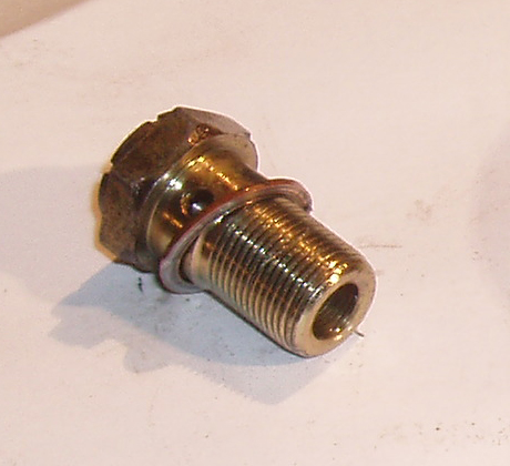

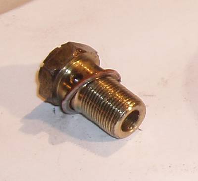

Вот болт-корпус регулятора и его нутря:

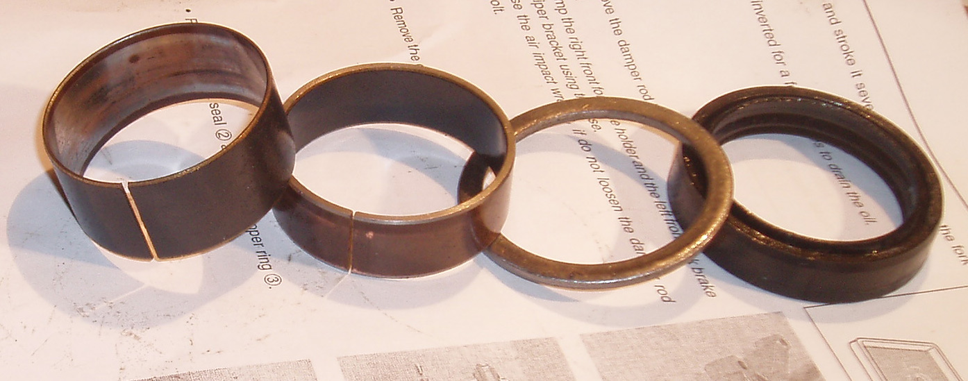

Вот направляющие антифрикционные колечки (одно надето на канавку на нижнем конце зеркальной трубы, другое держится в устье колбы пера) с сальником и шайбой с зеркальной трубы:

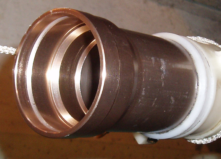

Насчет потянуть за трубу (из мануала) - не знаааааю. Мне пришлось выдергивать с резкими ударами. Сальник, вроде, так держит.
Вот просто устье колбы:
