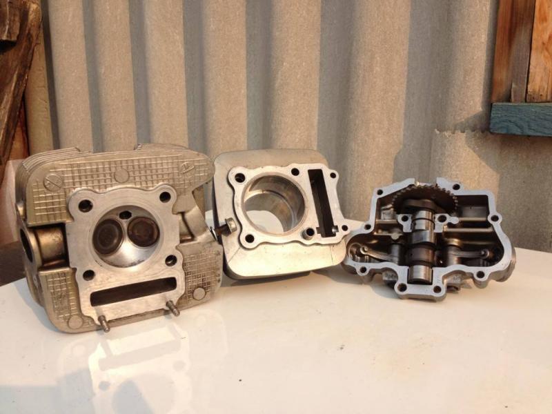

Здравствуйте, на руках старенький SX-200, перестал запускаться с кика (только с толкача), нестабильные холостые (приходится сильно закручивать винт дроссельной заслонки), поддымливает. Снят цилиндр и поршень (кстати без снятия двигателя), в целом состояние деталей приемлимое,

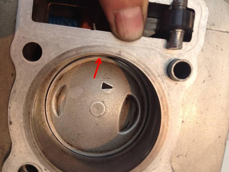

за исключением колец (зазор вставленного в цилиндр верхнего кольца составляет более 0,7 мм, у нижнего близко к норме - 0,3 мм, верхнее кольцо намного больше изношено в сравнении с нижним). Поршень был установлен неправильно (стрелка смотрела в сторону карбюратора), перевёрнутая головка с клапанами держит керосин. Настораживает большой зазор вставленного в цилиндр поршня - на фото видно с одной стороны кромку верхнего кольца с замком.
К сожалению заказывал только новые кольца и прокладки (приехали), неохота ждать ещё месяц поршень. Будет с новыми кольцами и старым поршнем компрессия?

Будет. Но недолго. И не факт, что новый поршень с нормальным зазором встанет в изношенный цилиндр. ИМХО, точить под 1 ремонт нужно.
Кстати, рассмотри вопрос китайской поршневой. Они уже вполне приличного качества делаются.

Поршень так и должен стоять - проверь по мануалу, но даже по размеру тарелок клапанов (и соответствующих углублений на поршне) видно, что ты не прав...
Отнеси ЦПГ к мотористам для промерки.
Возможно зазоры между поршнем и цилиндром в пределах нормы или же наоборот выработка в цилиндре имеет "бочку", при которой пролетает 1-й рем размер поршня.

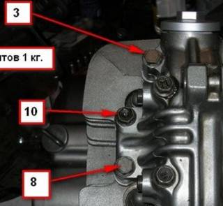

Со свечками более-менее разобрался, нашёл пару NGK в другом месте (120 р) - пока работает. Теперь появилась другая мистика, стало давить масло из под болта крышки ГБЦ возле свечного колодца (болт №10)
при чём происходит это при нагрузке (5-ая передача, полный газ), заметно что двигатель здорово нагревается, пропадают холостые до остывания небольшого (проехать не торопясь на 1 или 2, постоять). До этого привёл в норму уровень в поплавкой камере, выставил 18 мм (было на 5 больше), исчез чёрный нагар со свечи, холостые стали реагировать на винт качества (снизу) и воздушную заслонку можно теперь почти закрыть винтом - будет работать на холостых. При чём с такими регулировками двигатель минут 20 работал ровно на холостых (ковырялся с фарой), потом минут 15 потихоньку крался на 1 и 2 передаче (проверял - не глохнет ли при смене режима ручки газа) - перегрева нет. Заменил болт с ровной привалочной поверхностью и вырезал алюминевую шайбу вместо стальной - та же история, обороты и высокие передачи опять открывают путь маслу сквозь шайбу, при чём после остановки масло капает с рёбер на приёмную трубу и дымит. После охлаждения масло сочится до смены шайбы. Конструктивно в колодце болта вообще не должно быть масла (плоскость крышки вокруг отверстия под болт насколько я помню изолирована и промазана герметиком). Никто не сталкивался? Поставить шпильку, медную шайбу и закрытую гайку?

Нормально, проблема течи и до переборки была - видимо нарушение плоскости прилегания, от температуры меняется. Рядом по фотке вроде отверстие масляного канала, находит себе дорогу. Вопрос - как загерметизировать?
Разобрался, не было крепёжных болтов осей коромысел (как они вообще не выпали) - оттуда и бежало, теперь всё сухо (руки оторвать предыдущим разбиральщикам).

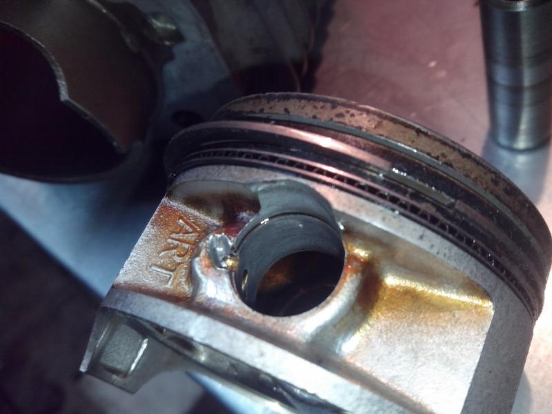

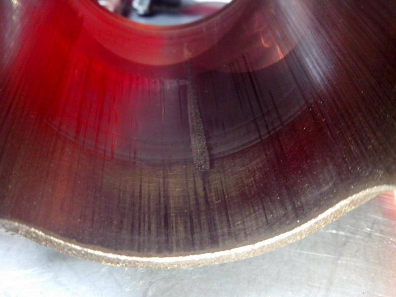

Скинул цилиндр на моте моей пассии(была снижена компрессия и масложор) Постигла печаль от увиденного.(стопорное кольцо на пальце одно отсутствовало пальцем задрало немного цилиндр)

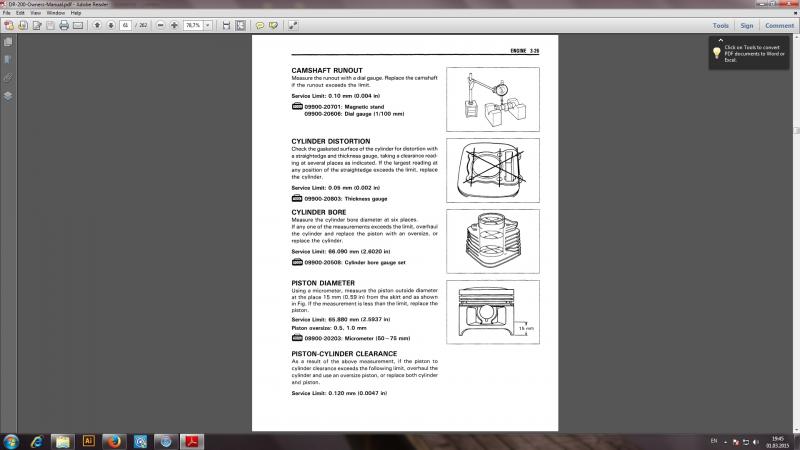

Согласно мануалу стандартный поршень 66,00 мм потом +0,5 и +1,0. (А какой делать зазор поршень-цилиндр при расточке?) нашел сервис лимит 0,120 мм но чет смущает. где искать в мануале?
Ах да мот Джебель dr200se 1996г.
Вот она печаль!
на поршне маркировки размера не нашел,Очень хочется надеяться что стандарт (микрометром еще не обзавелся пока)

На чайно мото выложен шикарный португальский мануал на бм200 (двигатель практически джебел 200) - посмотри размеры там.
Я бы не парился и заказал цилиндр-поршень-кольца комплектом из Китая.

Я когда свой купил, покатался немного и зимой разобрал - одно стопорное кольцо наполовину вылезло из паза. Видимо это у 200-к болезнь такая. Не зря в мануалах написано их менять каждый раз. Правда я тогда просто заправил его обратно и при следующей разборке оно было на месте, так и продал.
Стопорное кольцо или то, что от него осталось, возможно где-то в картере
Зазоры на странице 11-5 мануала. 0,04...0,05 мм
