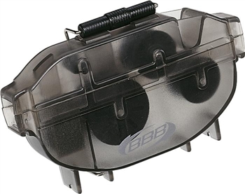

А на мотики бывает машинка для чистки цепи? Типа велосипедной

Система долго собирается,устанавливается ,заправляется,разбирается и промывается. Мне кажется это удобнее при частом использовании типа сервиса! Если ты имеешь в виду систему очистки с подачей и возвратом по трубкам!

О, как сложно. Если не поленюсь схожу, сфотаю. Там примитивная конструкция, но чистит будь здоров, никакие смывки в баллончиках не сравнятся. Тем более на мотике еще чуть проще, не надо педали крутить, передачу воткнул и чай пей cool Очень надеюсь что подобное есть для мотоциклов, система оправданная.

Что-то я там особо сложного не нашел. Две детали, две трубки и две бутылки. Одел на цепь подключил трубки и сиди дави на бутылку с моющим средством.

Может и так! Которую я видел для меня не оч удобной показалась и трубки не 2 а 4 было!

Сверху и снизу щёточки на которые подаётся моющее средство.

Можно заводить и на первой с вывешеным задним колесом, а можно и рукой заднее прокручивать помаленьку, так я думаю безопасней, а то руки имеют такое свойство суваться туда куда собака ............ biggrin .

Вот-вот у меня такая приблуда. Жидкость заливается внутрь. Цепь прокатывается между роликами с щетиной, а на выходе, поролон собирает жидкость. Чистит прекрасно.
Никаких трубочек.

mentos, serg, Эх комрады, покупал я ее давненько и для велика. На мотоциклетную цепь она не пойдет, узкая. Но про такую я и спрашивал, есть ли для мотиков такие. Не теряю надежду biggrin

Чето там все прибамбасы велосипедные похоже,уверен что подойдет для мото?!?!?
