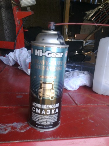

dymarik
сообщение 15.4.2013, 20:29
Сообщение #295
Сообщений: 623
Регистрация: 2.10.2011
Вставить ник Цитата Из: М.О. Серпухов
Мотоцикл: Djebel 250xc 2002г.в.=>RMX250S 1999г.в.=>Yamaha FZ6S 2007г.в.
А я смазываю цепь вот такой смазкой. Стоит не дорого, не липкая,
когда наносишь текучая, через 5мин густеет, до состояния графитки.
Вот что в инструкции написано:
Может применяться для смазывания сцепного устройства седельного тягача, открытых шестерен, эксцентриков, направляющих, тросов, шкворней, задвижек, шарниров, подъемно-транспортного оборудования, цепей, звездочек и т.д.
Современная разработка для открытых узлов трения, работающих при повышенных нагрузках и в условиях загрязнений пылью, грязью, осадками.
Содержит тонкодисперсный молибден и комплекс температуростойких смазок.
Стабильно работает в условиях экстремальных давлений (700 кг/см2) и температур (длительно – 160С, периодически – 250С).
Надежно работает в различных погодных условиях. Устойчива к воздействию воды и высокой влажности воздуха.
Инертна к соли и кислотным осадкам. Предохраняет от ржавчины и коррозии.
...Современная разработка для открытых узлов трения, работающих при повышенных нагрузках и в условиях загрязнений пылью, грязью, осадками.
Содержит тонкодисперсный молибден и комплекс температуростойких смазок....
Для безсальниковых может быть. Для сальниковых бесполезная штука, т.к. "тонкодисперсный молибден" в места трения не попадет, да и температура у цепи комнатная.

dymarik
сообщение 21.4.2013, 9:08
Сообщение #299
Сообщений: 623
Цитата(i-denis @ 17.4.2013, 0:15) *
если повсле второго применения цепь превращается в нерингованную...

astr
сообщение 21.4.2013, 10:44
Сообщение #300
Чебурашка
Сообщений: 3255
Регистрация: 26.7.2010
Цитата(dymarik @ 21.4.2013, 10:08) *
